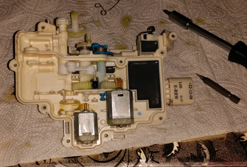

Hallo ihr lieben :-)
wie schon im Titel steht habe ich ein Problem bei meinem Audi dass die Beifahrertür sich nicht öffnet wenn ich das Auto per Funk oder Manuell aufschließe aber von innen lässt sie sich öffnen.
Ich habe schon in vielen Foren über das Problem gelesen aber nicht wirklich ne Antwort gefunden.
Ich habe meinen Audi A6 2.7 TDI Avant Quattro vor 2 Jahren Gebrauchtgekauft ist zurzeit 220.000 km gelaufen. Ich war schon bei Audi die meinten das wohl das Schloss kaputt ist.
Nun wollte ich mal fragen ob jemand von euch das selbe Problem hat oder hatte.
Mich würde auch gerne interessieren was die Reparatur kosten würde.
Lg CTosun :-)

Also auch bei mir hat das Fehler löschen nichts gebracht.....deswegen habe ich mich entschieden ein neues einbauen zu lassen. Und für knapp 170€ + 65€ für den Einbau ( 3h ) ist das ok. Wurde jedoch nicht beim freundlichen Eingebaut sondern in der Werkstatt meines Vertrauens ;)

bei mir lag das problemm an den rechten motorchen,der für den blauen schalter rechts auf dem foto zuständig ist ,die kontakte waren oxidiert oder so,die motoren kann man abmachen und mit ner Nadel reinigen,
