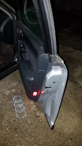

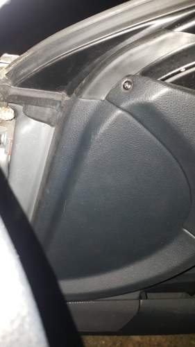

Oben sind an der Seite, vorn und hinten jeweils ne kleine Schraube - siehe Fotos - die drehst raus, schon kannst die Verkleidung nach oben raus drücken oder raus heben, dann den Bowdenzug vom Innentüröffner aushängen und unten die E-Stecker abziehen.
Siehe auch die Skizzenbilder.
