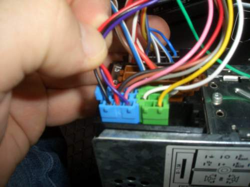

Ich raff das nicht, was du da für ne Belegung hast. Da passt ja garnichts.
Auf 17, 18, 19 sollten Signale vom CD-Wechsler sein:
17 CD-Wechsler, Steuersignal
18 CD-Wechsler, Masse linker/rechter Kanal
19 CD-Wechsler, linker Kanal
Da haben Lautsprecher nix verloren und auf 17 ganz sicher auch keine Masse.
Da das Interface am Beta funktioniert, wird die Belegung so sein wie auf der Seite, die ich verlinkt habe.
Wenn die bei deinem Radio irgendwie anders ist, dann liegt das nicht am Interface.
Besorg dir lieber die Pin-Belegung vom Radio (klebt evtl. drauf) und vergleich mal mit der vom Beta.
Ich weiss nicht, vielleicht reden wir auch an einander vorbei.
Falls du so ein Interface hast, kannst die Kabel abfotografieren? Ich fülle es dann selber aus und stelle es der Allgemeinheit zur Verfügung. Wäre sehr nett.
Gruß Joe

Genau das ist, einfach draufstecken geht einfach nicht. Das Interface geht nicht mal an. Vom Radio wird auch nichts erkannt.
Nun gibt es 3 Möglichkeiten:
1. Radio fehlerhaft
2. Interface fehlerhaft
ODER
3. Pinbelegung vertauscht!!!
Den 3ten Punkt möchte ich gerne testen, wenn man die Belegung hat, ist das sicherlich nicht schwer.
Gruß Joe
Es gibt noch einen 4. Punkt: Du hast die Erdung nicht angeschlossen! Wenn die nicht fest (wörtlich nehmen!) mit dem Metallgehäuse des Radios verbunden ist, geht das Interface auch nicht an.

Also wenn du so nett wärs, würde ich schon gerne diese Fotos vom Interface sehen. Du würdest mir enorm weiterhelfen, denke ich zumindest. Ich glaube nun wirklich, dass mein Vorgänger da bisschen rumgepfuscht hat. Ich habe von ihm erfahren, dass er das ganze an seinem Audiradio OHNE Adapter betrieben hat. Laut seiner Aussage, hat er lediglich die Stecker umgesteckt. Die richtige Belegung kennt er jedoch nicht mehr!!!
Also es wäre schon nett, wenn du die Fotos machen könntest. Danke im vorraus!
Gruß Joe

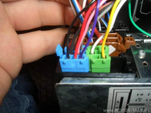

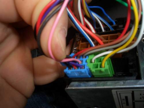

So, hab mal Bilder gemacht.
Die Farbgebung der Kabel ist dämlich. Es gibt zweimal rot am blauen Stecker und einmal schwarz und ein nur minimal helleres grau.
Das dunkelgraue Kabel (etwas dicker als das schwarze) kommt in die mittlere Reihe am blauen Stecker.
Ein blaues Kabel baumelt lose mit angecrimpter Flachsteckhülse am Kabelbaum, das muss in den Mute-Eingang des Radios.
Die türkise Leitung mit dem Ringkabelschuh hab ich an den Gewindenöppel hinten am Radio geklemmt. Das schein Masse zu sein. Ohne geht das Interface nicht.
Hab auch mal die Belegung vom Beta fotografiert. Kannst ja mal vergleichen, obs bei dir gleich ist.
Hoffe damit geholfen zu haben.

@ muhmann
Ein großes Dankeschön!!! Du hast mir damit sehr geholfen.
Nach einer kurzen Übersicht habe ich festgestellt, dass es bei mir anders aussieht. Im Moment habe ich keine Zeit mich damit zu beschäftigen, aber ich werde sicher nächste Woche daran was machen. Sobald es funktioniert, gebe ich bescheid. Danke nochmals. :-)
Noch kleine Frage am Rande: wie ist der Empfang deines Mikros an dieser Position? Kann man dich gut verstehen oder musst laut reden?
Gruß Joe
Das erste was mir nun sofort auffällt, mein Rosa-Kabel ist auf dem grünen Stecker.... komplett falscher Platz.
Rot und Braun sind bei mir vertauscht!!!
Naja, wie gesagt, nächste Woche mache ich weiter.
Hier mal mein Dokument nach den Bildern von muhmann ausgefüllt.
@ muhmann
Ich glaube, dass mein Vorbesitzer sich das Interface mit Nummer ....550 geholt hat und es versucht an einem Blaupunkt Radio (kein VW/Audi) anzuschließen. Deshalb habe ich so einen Kabelsalat.
Gruß Joe
Blaupunkt Bluetooth / USB Interface für VW / Audi (Nummer .... 550) <- WICHTIG!!!
