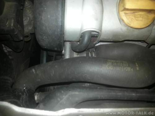

Hänge mich mal an. Und zwar schließt das Thermostat bei einem opel astra g 1.8 125 ps bj 2002 nicht mehr richtig. Die damals den Zahnriehmen gemacht haben werden das nicht mit gemacht haben. Meine Frage ist nun. Wie viel Arbeit ist nun der Wechsel vom Thermostat einzeln? Muss dafür die ganze Zahnriehmen wieder runter? Danke
Bei deinem Motor z18xe muss der Zahnriemen nicht ab zum Wechsel des Thermostates. Der Wechsel ist recht einfach zwei Schrauben, zwei Kühlschläuche und der Stecker des Sensors müssen ab, das Thermostat ist direkt vorne zwischen Zahnriemen und Öleinfülldeckel unter dem dicken Kühlmittelschlauch.

Meinst du an dieser stelle?
