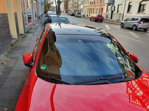

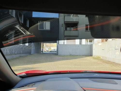

Ich habe mir beim Scheibenfolierer einen Blendstreifen einsetzen lassen die haben die Kameras einfach ausgespart
@Benny6590 schrieb am 3. April 2020 um 16:30:16 Uhr:
Sieht chic aus. Haste ne ABE dafür ?Ist sonst nicht erlaubt, habe dafür mal ein Verwarnungsgeld bezahlt und musste es vor den Augen der Polizei entfernen.
Gab es da nicht die 10% Regelung? D.h. es dürfen nur max. 10% der Scheibe ausserhalb des Sichtfeldes beklebt sein?
Wenn ich mir das bei Benny angucke ist es nicht anders als wenn beide Sonnenblenden unten wären. Ich wäre da entspannt.
Sorry für Manöverkritik aber da hat sich der Folierer keine Mühe gemacht. Wenn der Keil an den Seiten abfällt Richtung A Säule hatte er keinen Bock und sieht einfach nicht gut aus...
Meinst du mit abknicken das die Folie den Bogen macht? Das wollte ich so haben , da kann der Folierer nix für ;-) .
