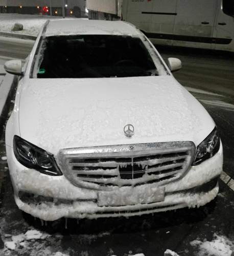

gerade habe ich nach langer Autobahnfahrt gesehen, dass auf dem Stern ein schönes Muster entstanden ist. Sind das Heizwendeln?
Ich hatte vorher einen W205 und bei dem fiel mir im Winter regelmäßig diese Distronic aus, weil sie eine Eisschicht hatte.
Wenn der Stern jetzt eine Heizung hat, wäre das ja mal ein guter Fortschritt.

Tut mir leid dich enttäuschen zu müssen, aber du hast sicher keine Distronic. Die Sensoren die bei dir teilweise ausfallen, sind von der Parktronic
Da könntest Du recht haben, ich habe das wohl mit dem COLLISION PREVENTION ASSIST PLUS verwechselt, diesen habe ich....!!!!
Ja wird wohl so sein
Du hast ja oben in der Frontscheibe auch nur eine Kamera bei Distronic sind es zwei

heute war ich bei MB unter anderem wegen der meiner nach defekten "Stern-Heizung". Sicherheitshalber hatte ich das sehr anschauliche Foto des Themenstarters im Handy abgespeichert und dem Service-Techniker unter die Nase gehalten. Es war derselbe, der mir beim ersten mal mit Überzeugung sagte, es gäbe da keine Heizung. Aber das Foto war ja mehr als eindeutig.
Und siehe da, heute nachmittag abgeholt - ein neuer Stern wurde montiert, weil der alte, also die Heizung des alten, defekt war.
Interessant fand ich die Aussage, das habe man durch Auslesen des Fehlerspeichers diagnostiziert. Ich hätte gedacht, dass der immer, also auch zur Inspektion ausgelesen wird. Und ich habe schließlich schon zwei Inspektionen dort durchführen lassen.
Zum Glück war es ja "nur" die Sternheizung, aber ich kann mit vielen hier im Forum mitfühlen, die echte Probleme haben. Wenn die an solche Fachkräfte geraten, ist Frust vorprogrammiert.
