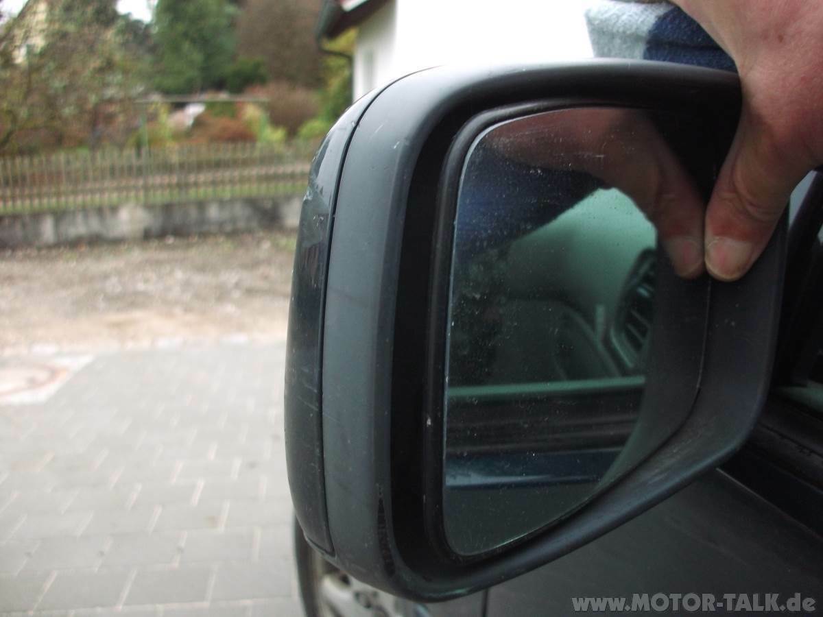

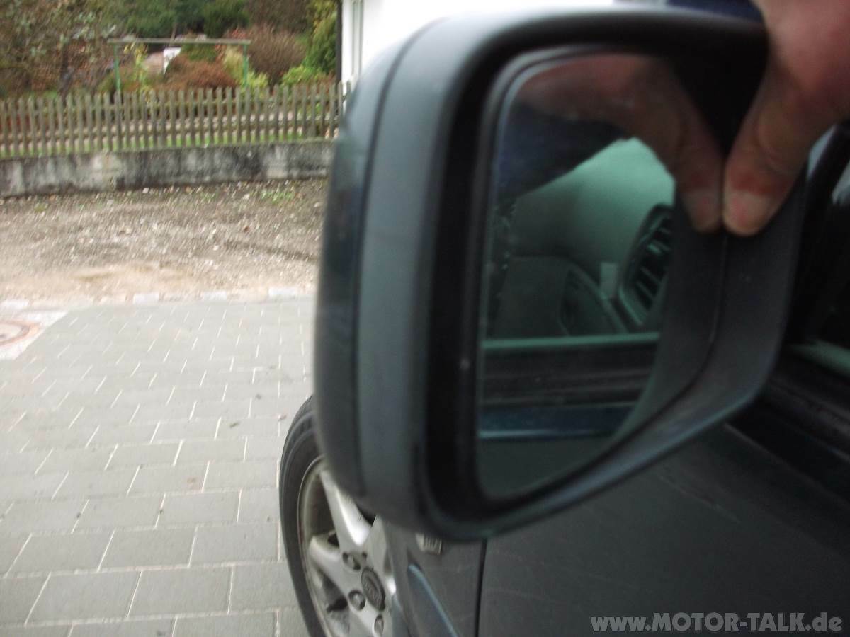

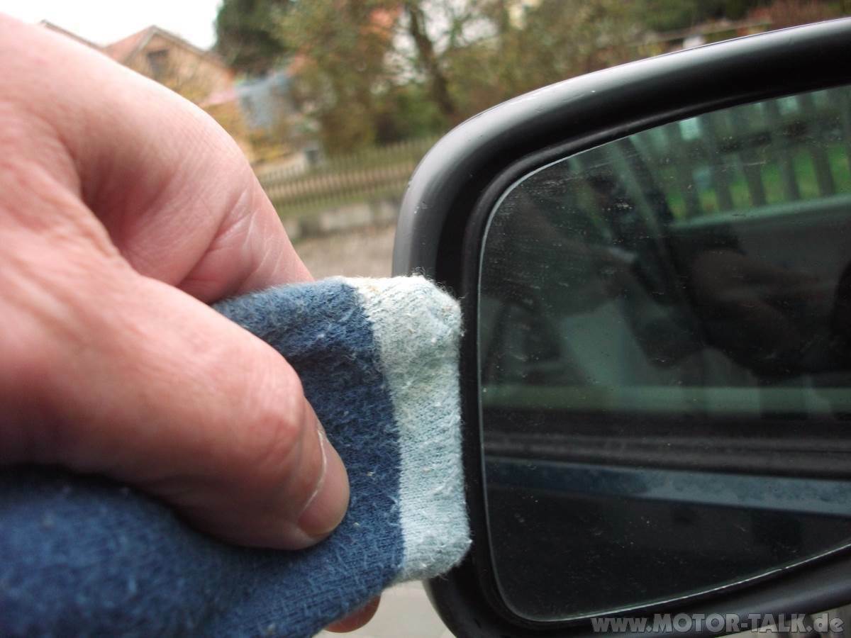

So ... eben draussen gewesen und das Spiegelglas demontiert. Anbei einige Bilder von der Aktion. Als Werkzeug habe ich einen festen Spachtel mit einem Socken drüber verwendet.
NoGolf
Mensch NoGolf,
bist verrückt, Dein Spiegelglas zu riskieren?????????????????????? So, nun haste mir Mut gemacht und ich wackel jetzt mal in die Garage und versuche es.. Danke!!!!!
Keine Panik ... hatte ich doch geschrieben ... ich hab das selbe Problem ... nur keine geheizte Garage. Deshalb fand die Aktion draussen statt. Deine Anfrage hat mich lediglich "motiviert" das ausgerechnet JETZT anzugehen ;)
Ich habe die Kontakte gereinigt und zur Sicherheit mal mit dem Mulitmeter sichergestellt: 12V liegen an der Spiegelplatte an.
NoGolf
