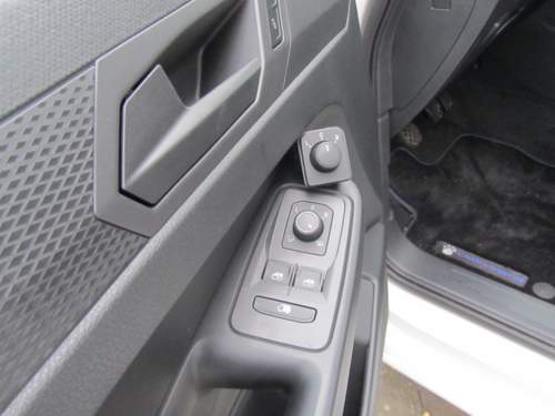

Also hab ich einen Originalen Spiegelschalter mit Funktion Beheizung bei VW geordert und eingebaut.
Hmmm, die Beheizung funktioniert aber nicht.

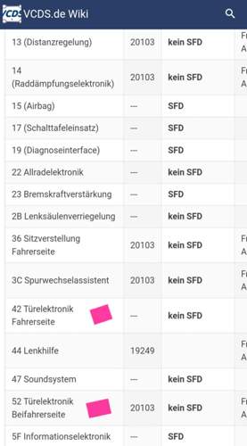

VCDS vorhanden, aber wegen SFD 1 werd ich wohl scheitern.

ist der Schaltplan von deinem Fahrzeug gewesen. Was soll uns das Bild mit den beiden Spiegleverstellern sagen?
Beiheitzte Spiegel können verbaut sein. Ob das Steuergerät das auch kann musst du halt prüfen. Entweder die Tür zerlegen oder man kann's evtl über VCDS (VW oder VCDS User) auslesen welche Teilenummer es hat.
Ja.
Original Verbauter Spiegelschalter und Original Neu verbauter Schalter mit Spiegelbeheizung.
hab meinen Beitrag nach gebester....
Hab ich doch schon Geschrieben-->habe VCDS.
Aber wegen dem SFD komm ich nicht in die Türsteuergeräte, Never nix.

Wegen SFD 1 komm ich in die TSG überhaupt nicht rein.
Deshalb auch nochmal meine Frage: muß da ein Haken gesetzt werden damit die Beheizung der Spiegel funktioniert?

Freischaltung Steuergerät Ebene SFD 1 ist z.B. über die Fa. PCI-Diagnosetechnik möglich. Kostenpunkt 30€.
Bist Du Dir sicher, dass das Tür STG SFD1 hat? Codierung mit offener Motorhaube und Handbremse an schon probiert?

Die Türsteuergeräte sind nicht SFD gesperrt. Zur Codierung kann ich jetzt nichts sagen, müsste ich erst nachschauen. Gut möglich, dass es über das Bordnetzsteuergerät codiert wird. Dieses ist SFD gesperrt.
