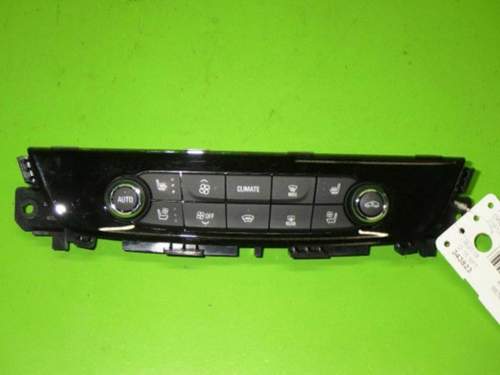

@Krashiir schrieb am 7. Dezember 2021 um 21:38:41 Uhr:
Weiß also wer sicher, wann und wie diese beh. Frontscheibe in einem Insignia verbaut ist?
Andreas
Na wie sollte doch klar sein. In der Frontscheibe sind Heizdrähte integriert und diese Scheibe wird im Werk eingebaut/eingeklebt. Also keine Drähte in der Scheibe, auch keine Heizung der Scheibe. Also ist auch klar ab wann. Ab dem Moment wo die Scheibe eingebaut ist.
@Krashiir
Die beheizte Frontscheibe nennt sich bei Opel "ThemaTec" und taucht in den Preislisten von 2018 wie in jedem anderen Modelljahr auch auf.
Es gibt meines Wissens nach keine Ausstattungslinie, die es serienmäßig an Board hatte. Vielleicht Exclusive?!
Wenn es dir um den Gebrauchtwagenkauf geht, dann musst du auf das Klimabedienteil achten. Nur wenn es unten mittig das Symbol einer Scheibe mit Zickzackdraht hat, ist sie vorhanden und beheizt. Daneben gibt es in jedem Insignia die Scheibenbelüftungstaste über der Heckscheibenheizung rechts von der Mitte. Wenn nur diese beiden vorhanden sind, ist auch keine ThermaTec Frontscheibenheizung verbaut.
Eine Nachrüstung wird denke unwirtschaftlich sein, es müsste die Scheibe selbst, das Bedienteil und sehr wahrscheinlich auch noch ein(paar) Kabelbäume getauscht/eingebaut werden.
Bild mit weißem Hintergrund: keine Frontscheibenheizung
Bild mit grünem Hintergrund: mit Frontscheibenheizung
Es geht nur um den unteren, mittleren Knopf!!!

Hallo Gandalf und danke für deine Antwort.
Mein Fahrzeug hat eine beh. Frontscheibe, mir ging es aber wirklich nur darum, das ich gerne wissen wollte, wo man ein Kreuz hätte machen müssen im Jahr 2018 um dieses Feature zu erhalten.
Ich werde noch ein wenig googlen, es geht nur um meine persönliche Neugier.
Danke nochmal für alle Antworten und allen eine gute Fahrt.
Andreas
Da hilft dir nur ein Blick in die entsprechende Preisliste (siehe Link im drittletzten Beitrag auf Seite 5 von virFortis -> opel niedersachsen)
Dann Bestelldatum wissen oder schätzen, entsprechende Liste auswählen und die Austattungspakete bzw. Liste prüfen. Möglicherweise konnte man sie nur erhalten, wenn man rein bei "beheizbare ThermaTec Windschutzscheibe" einen Haken gesetzt und damit 350 € Aufpreis in Kauf genommen hat XD
Meiner hat sie aber auch und ich bin froh darüber :)
Es gibt auch die Möglichkeit, beim FOH einen Ausdruck der Bestellkonfiguration zu erhalten. Das kostet dann aber möglicherweise etwas ... dann weißt du aber, was wirklich alles bestellt wurde.
Bei beheizbare Windschutzscheibe musste man das Kreuz machen. Dann noch 350 Euro mehr auf den Tisch legen und Opel hat es eingebaut, wenn die anderen Bedingungen (z.B. Lenkradheizung/Sitzheizung) auch erfüllt waren. Das wurde aber hier auch schon erklärt bzw. in Bildern gezeigt. Was gibt es jetzt also noch zu klären?
