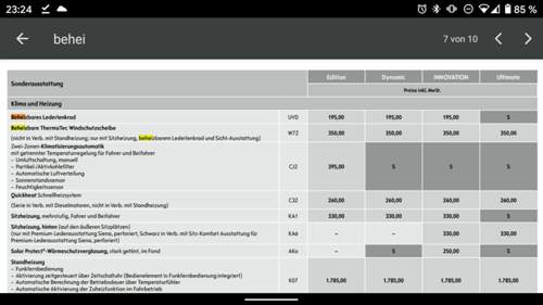

auch wenn das hier bereits ein älteres Thema ist hole ich das nochmal hoch. Bei welcher Ausstattungsvariante bzw. bei welchem Paket ist diese beheizbare Frontscheibe denn enthalten?
Ich habe mittlerweile so viele Prospekte, Ausstattungsbroschüren u. ä. durchgelesen, das mir schon der Kopf raucht.
Gefunden habe ich dazu leider nichts. Was mich auch stutzig macht, sind die verschiedenen Ausstattungen für eine Variante und das auch noch im gleichen Baujahr.
Ich bin seit gestern Besitzer eines Insignia B Sports Tourer Business Innovation Modell 2018 und auch da hat er mal ab Werk AGR Sitze und manchmal nicht. Was ich weiß, was er definitiv hat ist: Dieses IntelliLux Licht, el. Heckklappe und Sitzumlegung, Volllederausstattung, HUD, diese ganzen Sicherheits und Parksysteme. Ich werde die Tage mal einen Händler aufsuchen und nach einem Ausdruck fragen. Auf den Opelseiten ist das mMn alles nur ein Verwirrspiel.
Weiß also wer sicher, wann und wie diese beh. Frontscheibe in einem Insignia verbaut ist?

Am besten die Preisliste aus dem Jahr ziehen und dort schauen. Ist meistens sehr gut und ausführlich aufgelistet wo etwas Serie ist, was Extras waren und was die gekostet haben:
http://www.opel-niedersachsen.de/insignia-b.html
Anbei ein Auszug aus 2018-06-15 ...
So wie virFortis schreibt: die hat man separat konfiguriert. Ich habe 2018 auch einen Business Innovation bestellt und gerade nachgeschaut, ist als separates Extra für 350 Euro aufgelistet.
