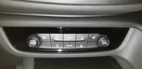

Hallo, ja Ihr habt recht es ist natürlich eine 5A Sicherung...das Bild vom Bedienteil wurde hier schon gepostet, ich habe nicht den beschriebenen Einschaltknopf.
Dachte die Scheibe wird evtl. mit dem Einschalten der Max Entfeuchtungstaste aktiviert, aber leider funktioniert das nicht.

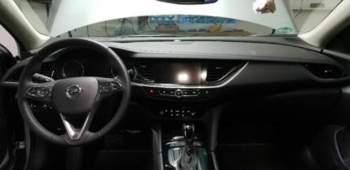

Hier mal das Bild
Hier kann man es besser sehen...
Manuelle Klimaanlage?

Fotos wären nicht schlecht.
