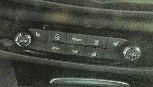

Vorne im klimabedienelement. Nur glaub ich mi hat das sie automatisch angeht bei gewisser Außentemperatur wie die Sitzheizung
Mit der beheizbaren Frontscheibe ist das Klima-Bedienteil etwas anders belegt und es gibt eine separate Taste für die Frontscheibenheizung. In den Einstellungen kann man das Verhalten anpassen. Gerade bei nassem Wetter und beschlagener Frontscheibe, ist diese prima.

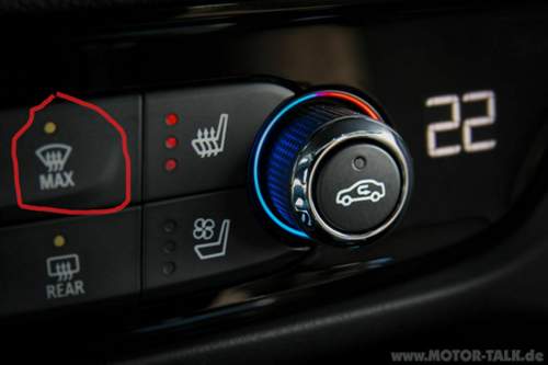

Ist damit dieser Knopf hier gemeint?
Ich habe einen 2017er Insi als Firmenwagen. Dieser wurde mir jedoch mit einem Km Stand von 30.000 übergeben. Somit weis ich nicht, ob ich diese Funktion besitze oder nicht, da ich nix konfiguriert habe.
Anbei ein Foto. Diesen Knopf haben doch jedoch alle herkömmlichen Fahrzeuge oder etwa nicht?!

Opel-insignia-304986
Das Bedienfeld sieht so aus wie in der Anlage. Den Schalter, den Du markiert hast, bewirkt lediglich, dass der Lüfter mit der maximalen Geschwindigkeit auf die Scheibe bläst.
Bei der Variante mit Scheibenheizung ist (von rechtes) der Knopf neben der Sitzheizung die Heckscheibe und daneben der Schalter für die Frontscheibenheizung. Zum Ausschalten der Lüftung/Klimatisierung muss man die Wippe für die Lüftergeschwindigkeit auf NULL setzen.
Bedienteil mit Frontscheibenheizung

Unterhalb Deiner Markierung ist der Taster "Rear" das ist die Heckscheibenheizung. Links neben dem Schalter der Heckscheibenheizung wäre der Schalter für die Frontscheibenheizung. Bei Deinem Foto sieht man allerdings nicht, ob dieser Schalter vorhanden ist. Schau mal nach.
Vielen Dank,
aber nein, daneber befindet sich der Knopf "On/Off". Dann habe ich diese Funktion dann wohl nicht.

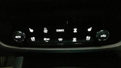

Hab leider kein besonders gutes Foto von dem Bedienteil. Unten in der Mitte ist der Schalter für die heizbare Frontscheibe. Rechts daneben der Schalter für die hintere Scheibe.
Dedienteil
Nein dieser fehlt mir, danke fas Bild
