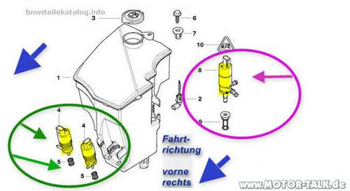

Themenstarteram 15. August 2015 um 21:59
@pewoka schrieb am 15. August 2015 um 12:58:27 Uhr:
Auf welcher Höhe ist denn die Pfütze?
Hinter Vorderachse, vor Getriebe.
Hab jetzt zudem festgestellt, dass ich den Waschbehälter nicht komplett geprüft hatte.
Der soll nämlich noch 2 Pumpen direkt hinter den Scheinwerfern haben.
s. Abb.
Ich denke aber, dass es dort nicht herkommt. Denn dann müsste die wasserpfütze auch vorne rechts sein.
Vielmehr vermute ich die Undichtigkeit an der Leitung, die zum Heckwischer führt.
Die Leitung ist gem. ETK 2-geteilt. Irgendwo muss auch noch ein Rückflussventil sitzen.
Waschbehaelter1
Die vorderen Pumpen (grün) sind je eine für die Front- und Heckscheibe.
Die lila eingekreiste hintere Pumpe mit den 2 Anschlüssen ist für die Scheinwerferreinigung li. und re. bei Xenonlicht.
Der Schlauch zur Heckwischerpumpe wird in den Innenraum geführt und verläuft dort unter dem Beifahrersitz nach hinten zur Heckklappe. Eine Schlauchverbindung sitzt auch im Beifahrerfußraum.
Eine Pfütze an der von dir beschriebenen Stelle könnte auch vom ablaufenden Kondenswasser der Klimaanlage (wenn angeschaltet) kommen.
