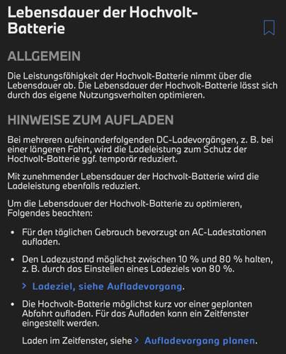

ich habe gerade eine Hin- und Rückreise nach/von Portugal (gut 2000 km) absolviert (je Strecke habe ich das in 26 Stunden gemacht)
Dabei ist mir aufgefallen, dass ab dem 6. Ladevorgang mein iX3 nur noch mit eingeschränkter Leistung lädt;
bis ca. 60% stur bei 55 kW, danach bis ca. 70% nur mit 42 kW und 30 kW kurz darauf. So dauerte das Laden von 27 kWh dann 38 Minuten an einer ionity.
Habe ionity, zunder, TotalEnergy, Endesa & VW in Salamanca benutzt, machte alles keinen Unterschied, auch (falls vorhanden) bei Wechsel zu anderer Säule nebenan. Auch haben die selben Ladesäulen dann auch der Rückreise die vollen 155 kW geliefert. Bedingungen wie Temperatur waren immer optimal, denke ich.
Im Prinzip habe ich das auch letztes Jahr auch der gleichen Strecke zweimal festgestellt, es damals aber noch auf die suboptimale Infrastruktur in Spanien geschoben, und die letzte ionity in Belgien auf der Rückreise war damals noch kostenfrei..also war mir das nicht so wichtig.
Hat jemand von euch auch beobachtet bzw. weiss etwas, ob BMW da Einschränkungen vorgibt bei mehr als 5x HPC Laden in (z.B.) 24 Stunden?
Danke & schöne Grüße!
3 Antworten
Ja, solche Beobachtungen gab es schon beim i4.
Ist auch in der Driver’s Guide beschrieben. Siehe Screenshot.
Themenstarteram 25. Juli 2023 um 6:52
Danke schön @fabianmarc; hatte ich nicht gelesen.
