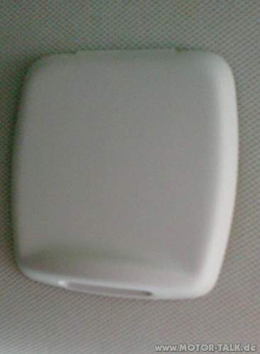

Hallo Gemeinde,
habe an meinem Turnier zur Besfestigung vom Gepäckraumgitter/Rollo "obere Befestigungpunkte" (Bild).
wie bekomme ich die Abdeckungen davon zerstörungsfrei auf ??
Die BDA gibt mal wieder nichts her.
werden die nach oben oder unten geklappt ??
Vermute das ich unten in dem Schlitz etwas hebeln muß. Möchte aber nichts zerstören..
Danke für Hinweise.

Nach oben aufklappen. Geht bei mir gewaltfrei. Viel glück
So ist es auch bei meinem.
Geht relativ einfach (nach oben) zu öffnen.

o.k., das wars:
die Dinger waren so was verklemmt, das ich auf einer Seite die gesamte Abdeckung rausgerissen habe 🙁
nach dem Wissen wo die Haltenasen sind ging die andere Seite mit viel ziehen, drücken, biegen auf..
habe die Haltenasen mit Silikon gesprüht, so geht es dann.
die rausgerissene Abdeckung hat mich dann 1 Stunde fluchen und Arbeit gekostet.
mußte die Seitenverkleidung, Heckklappendichtung usw. entfernen, um mit der Hand hinter den Himmel fassen zu können. Nur so bekommt man die 4 Haltenasen wieder eingerastet 🙁
die kappen lassen sich also nur mit einem Teppichmesser oder so entfernen. Dann sind die natürlich für immer ab...
werde die nnach dem einbauen der Gitter mit Kabelbinder fixieren.

Das hört sich aber übel an.😰
Kein Vergleich zu den Kappen bei meinem.
Die gingen dagegen raus, wie Butter.
Hm, also bleibt nur abschneiden oder fixieren....ich gucke mal....🙁

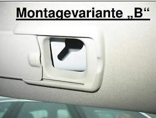

nun Ford hat dazugelernt:
beim Facelift werden die auf Seite geschoben...
Fl-kappen
Elegant gelöst....beim FL.
Danke Ford, dass ihr beim VFL noch gepennt habt.😮

Kann man diese beim VfL nachrüsten? Habe bei mir die Kappe abgerissen und die Teile sehen stabiler aus
Schaust du hier:
https://www.ebay.de/itm/254368110823

Ich habe ein VfL wo die Kappen nicht geschoben werden sondern nach oben weg geklappt und eine Kappe ist abgerissen.
Meine Frage war ob ich die zum schieben einfach ersetzen kann oder ob es nicht passt.
Trotzdem danke für den link
Der VFL und der FL sind identisch. Die Anzeige bezieht sich auf einen FL, ja, aber die Teile sollten passen.
