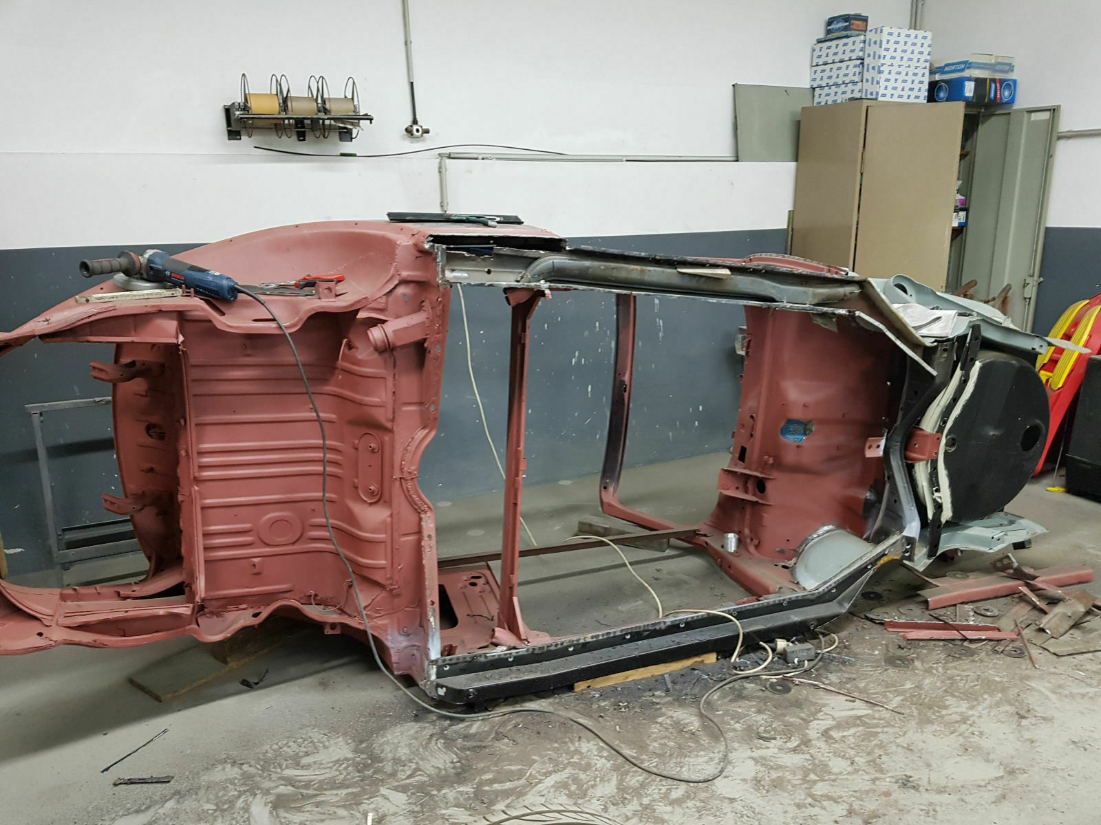

Ich habe vor 3 Jahren einen zerlegten 1303 Cabrio (Baujahr 73) bekommen.
Bei diesem habe ich dann auch umfangreiche Schweißarbeiten durchgeführt wobei hier auch neue innen Kotflügel für vorne eingeschweißt wurden.
Leider habe ich mir bei den Trennarbeiten nicht die Maße und die Anschlag- Befestigungspunkte des Kegelrollenlenkgetriebes und des Hilfslagerbocks vermessen und gemerkt. (Hatte ich nicht im Focus).
Da ich den Wagen auch nicht selber zerlegt hatte, weiß ich jetzt auch nicht wie die Lenkung befestigt wird.

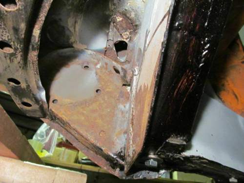

Detailbilder der Lenkungsbefestigung von unten wären schön.

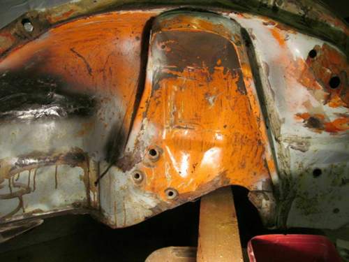

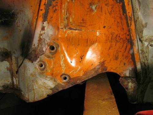

Ergänzung: Wozu Bilder machen, wenn das andere viel schöner können. Hier mal so ein Seitenteil von innen. Man sieht die 3 Löcher hier auch. Das Innenteil ist ein richtig dickes Metallteil, das eigentlich auch nie wegrostet und dazwischen sind eben diese Rohre, um den Abstand zu halten, wenn man die Schrauben anzieht. Und wenn man da noch von innen rankommt, müsste man rein theoretisch durch die vorhandenen Löcher und die Rohre durch ins Außenblech bohren können. Ist natürlich nicht so schön von innen nach außen, aber was Besseres fällt mir nicht ein. Außer Du besorgst Dir einen Holzbohrer mit Zentrierspitze, der genau den Durc?messer hat und haust den von innen mit Gewalt durchs Außenblech. Dann hast Du ein kleines Loch, um den großen Bohrer anzusetzen. (Und den Holzbohrer kannst Du hinterher entsorgen, die mögen kein Metall, Baumarktware reicht also).

in Anlage Fotos von meinem Käfer. Die Angaben bezüglich der Innenrohre in den Schraubenlöcher von
VolkerIZ beachten
Gruß Garteneisenbahner

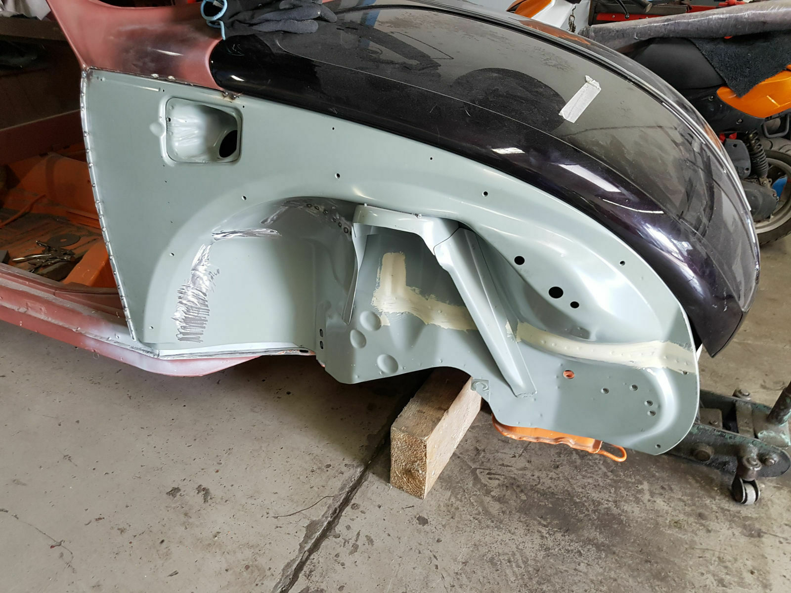

Aber was ist das denn für ein Seitenteil? Normal sind doch die Löcher für die Befestigung schon gebohrt.
Ist das beim Ersatzteil nicht normal, dass die Löcher nicht geöffnet sind?
Die Seitenwand ist auch füri Käfer mit Zahnstangenlenkung, deshalb keine Löcher sondern nur Prägestellen.

Ich muss jetzt noch mal nachfragen... Was sind das denn für neue vordere Setenteile? Sind das die, die man aktuell in allen einschlägigen Läden für 250€ bekommt?
Falls ja, wie haben die gepasst?
Auf den Bildern in den Online-Shops sehen die immer recht gut aus finde ich, aber ich hab auch schon gehört, dass die nicht so toll passen sollen.
Bei meinem 75er sind nämlich beide vorderen Seitenteile Kernschrott (das rechte auch noch mit einem alten Unfallschaden) und ich hab mir zum Schlachten der Seitenteile einen Vorderwagen mit "normal" verrotteten Seitenteilen besorgt um Originalblech zu bekommen.
