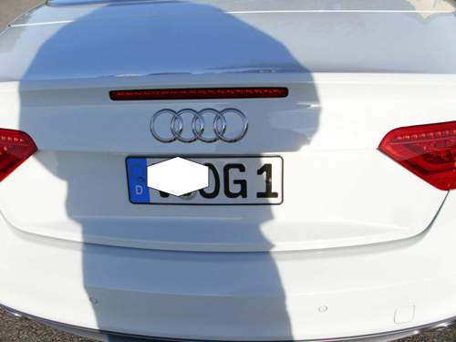

Bei mir wurde bei Werksabholung ein Kennzeichenhalter mit jeweils 2 Schrauben auf der Außenseite verschraubt. Ich wollte eigentlich die mitgebrachten Kennzeichenhalter von carsign montiert haben, die passten aber vorn nicht in die vorhandene Aussparung . Ich habe das Kennzeichen vorn nun mit Montageband ohne Halter und Schrauben montiert. Sieht meines Erachtens am besten aus. Hinten mit neutralen Halter von carsign.

Hinten habe ich ein kleines 36er oder 38er dran (H-xx xx), welches dem Heck eine viel bulligere Optik verleiht - sieht einfach Klasse aus.
Was bei mir auch nicht in die Tüte kommen würde: irgendwelche Bohrlöcher für Befestigungsschrauben oder (noch schlimmer) diese hässlichen Kunststoffhalter, womöglich auch noch mit Werbung für ein Autohaus oder sonstigem geistreichen Werbetext.
Meine Lösung: ich habe das Kennz. vorne mit PU (Poly Urethan) in die Vertiefung vom Grill geklebt, hinten habe ich mir aus einem dieser hässlichen Kunststoffrahmen eine Art Aufnahme gebastelt, indem ich den Halter auf ca. 30 cm gekürzt habe, dann habe ich oben und unten noch jeweils den verbleibenden Rahmen abgetrennt. Das Ganze an die beiden originalen vorhandenen Bohrlöcher geschraubt und darauf wiederum mit PU das hintere Kennzeichen geklebt.
Das PU hält wie Granate nach einer Trockenzeit von 10 min. Ein weiterer Vorteil ist, das unmöglich Klappergeräusche (z.B. beim Zuschlagen der Kofferraumklappe) entstehen können.
Und: ja, das läßt sich auch wieder demontieren ...
Habe ich sonst noch bei niemandem so gesehen. Jeder der meinen A5 anschaut fragt mich erstaunt nach der Befestigung und findet die Optik super. Man sieht im Grunde nur die Kennzeichen selber - sonst nix.

Ich habs vorn mit doppelseitigen Outdoormontageband angeklebt, hält auch bombig. Hinten mit Kennzeichenhalter von carsign, allerdings in normaler Länge.

Einfach einen dünnen Vierkantdraht hinter das Blech legen und wie eine Schlinge zuziehen, das schneidet den Kleber durch und sonst wird nichts beschädigt ...
Unter dem hinteren Kennzeichen ist ab Werk eine etwa 2 mm dicke und 50 cm breite Moosgummischicht auf dem Lack aufgeklebt. Die runter zu puhlen ist richtig Arbeit. 🙁
