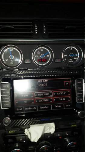

So es ist vollbracht, heute habe ich die Zusatzinstrumente nachgerüstet! Da braucht nichts codiert werden, einfach wie hier schon beschrieben anschliesen und es funktioniert tadellos. Allerdings muß die Halterung der Zusatzinstrumente abgeändert werden.

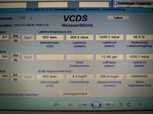

Hallo zusammen, ich möchte die Zusatzinstrumente in einem Golf 6 nachrüsten und habe zwei Probleme:
Die Beleuchtung der Ziffernblätter fuktioniert nicht (Zeiger schon)
und die Ladedruckanzeige funktioniert nicht (LabTimer und Öltemperatur schon)
Hat jemand eine Idee bzw. kann mir sagen, ob meine Pins falsch belegt sind?
Antriebs-CAN habe ich aus dem CAN-Gateway
Zündungsplus und Dauerplus aus dem Sicherungskasten

Dann muss die Kennlinie geändert werden, dann geht der LD. Ein guter Chipper kann sowas.
An welchen CAN kommt es denn nun ran, Komfort-CAN, Antriebs-CAN, Kombi-CAN?
So, als Gateway unterstützen alle ab Endung AK das Zusatzinstrument B9, angeschlossen werden muss es an den KI-CAN. Zu finden am Gateway Pin 8 CAN-KI low und Pin 18 CAN-KI high. Kabelfarben sind gelb und braun
Bei mir zeigt der Ladedruck allerdings 2Bar an im Standgas, auch auslesbar am B9 im Messwertblock.
Messwertblock im Motorsteuergerät sagt 1Bar im Standgas, was ja auch Umgebungsdruck ist. Wieso zeigt das KI 1Bar zuviel an und wie änder ich das.
Verbaut ist das ganze im EOS Modelljahr 2008, Motorkennbuchstabe BMM. Das Motorsteuergerät liefert die richtigen Daten, da die E-MFA damals den richtigen Ladedruck angezeigt hatte

Hallo erstmal
Habe das gleiche Problem wie 1.2.3... meins zeigt im stand 2 bar an Motor Kennbuchstabe CFFB hat einer dazu ne Lösung anzubieten. Vielen Dank.
