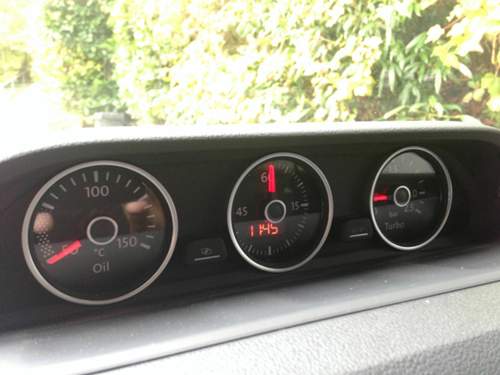

Beim 2014er hast du den Menüpunkt Clock in der Stoppuhr,dann wird die Uhrzeit angezeigt.Hab mich mit der Diagnose des Käfers noch nicht beschäftigt,Diagnoseadresse?Oder ist das Teil ein Subsystem vom BCM?Was soll ich dir auslesen?

Ja,ich weiss nicht wann ich das schaffe, denke VW wird einfach das Teil geändert haben.Ich versuch das mal herauszufinden.
Hier die Uhrzeitanzeige.

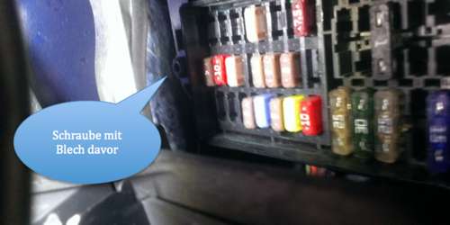

ich bin gerade dabei die Zusatzinstrumente anzuschließen und brauche eure Unterstützung.
Die Anschlüsse von
- CAN High
- und CAN Low
waren kein Problem, obwohl ich hier eher Probleme erwartet habe.
Bei
- Masse
- Dauerplus
- und Zündungsplus
dachte ich, dass der Anschluss im Sicherungskasten kein Problem sein würde, aber hier ist es anders.
Ich komme nicht richtig an den Sicherungskasten heran, da ein Blech den Zugang zur linken Schraube der Befestigung des Sicherungskasten verhindert, sodass ich nicht von hinten an die Sicherungen komme und keine Veränderungen / Ergänzungen vornehmen kann.
Als Anlage zwei Bilder der Sachlage.
Kann mir jemand erklären, wie ich hier vorgehen muss ?
Alternativ wollte ich an das Radio gehen, aber hier gibt es nur Masse und Dauerplus, aber kein Zündungsplus. Gibt es vielleicht eine andere Möglichkeit irgendwo das Zündungsplus abzugreifen ?
Für Hilfe wäre ich sehr Dankbar …. wenn ich es hinbekomme, werde ich alle Schritte auch gerne erklären

am 31. März 2015 um 15:19
Hallo Dirk,
leider keine nützliche Ino meinerseits. Habe soeben bei mir nachgeschaut - sieht genau so aus.
Ich selbst bin auch dabei den Anschluß der Zusatzinstrumende in Auftrag zu geben. Bin daher für jede Info dankbar.
Ist dein Armaturenbrett für die Zusatzinstrumente vorgesehen?
Bei mir sind nur die Löcher für die Gummimatte. Ich befürchte mehr Arbeit mit dem Armaturenbrett als mit der Elektrik.
Gruß aus Dortmund

Naja, als Zündungsplus werde ich einfach den Zigarettenanzünder missbrauchen,
dann ist der (für mich Nichtraucher) auch zu etwas zu gebrauchen.
Um den Ausschnitt mache ich mir die wenigsten Gedanken, das bekomme ich schon hin.
Und die Elektrik habe ich auch bald …. hoffentlich funktioniert es !!!
:rolleyes: Yeeaaaahhhrrrr, es funktioniert !!!! :D
