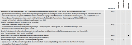

Habe gerade nochmal in der Preisliste geschaut: Dort ist der Geschwindigkeitsbegrenzer serienmäßig beim Trendline, für Comfortline gibt es dann gegen 205 Euro eine GRA und für 255 Euro ACC. Das heißt es gibt doch einen "normalen" Tempomat.
Kleiner Hinweis, weil es für mich auch relevant war bei Bestellung - den "normalen/einfachen" Tempomat gibt es nur in der Ausstattungslinie Trendline. Bei den beiden anderen muss man zwingend das ACC dazu buchen, um die Tempomat-Funktion zu haben 🙂
Da sagt die aktuelle Preisliste aber was anderes.

@sir_d schrieb am 16. Februar 2018 um 11:29:57 Uhr:
Der "einfache" Tempomat ist nur für die beiden kleinen Benziner mit 65 bzw. 75 PS wählbar. Für diese beiden Motorisierungen ist dann allerdings das ACC nicht verfügbar. So sieht es zumindest dem Konfigurator nach aus.
Daher auch die Beschränkung auf Comfortline. Den Highline gibt es ja sowieso nicht mit 65 oder 75 PS.
Denn ab Highline und damit auch ab 95 PS TSI ist nur ACC verfügbar (nicht der "einfache" Tempomat).
So steht es ja auch in der Preisliste. Die Aussage, dass es keinen einfachen Tempomat gibt, ist somit falsch. Auch wenn es dafür noch 10 mal Danke gibt.
