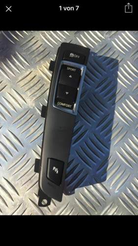

Hallo Leute
Ich habe vor die Bedieneinheit (Fahrerlebnis) nachzurüsten, ich will nicht das sich Fahrwerk (Gewindefahrwerk) oder Lenkung ändert sondern nur die Motorcharakteristik.
Ich habe mal irgendwo eine Anleitung gelesen aber ich finde sie nicht mehr.
Da waren einige Änderungen in Kombi,Cic,FEM-Body,..zu codieren.
Weis einer von euch was geändert gehört?
Gibts für Fahrerlebnis eigene SA?
Danke schon voraus

Ich hab das auch gemacht. Ist nicht ganz ohne und auch nicht ganz perfekt. Gibt leider nachher keine grafische Info im CIC und du musst Kabel neu einpennen.
Hier mal eine Anleitung im Thread: http://www.bimmerfest.com/.../showthread.php?...
Viel Erfolg.

Danke nochmals ich habe es Heute vollbracht und es funktioniert sogar 🙂)
Wie du schon geschrieben hast CIC Grafik erscheint nicht, aber es müsste doch möglich sein das sind sicher paar werte die Mann ändern muss.
Kenn jemand zufällig welche das sind?
Ach noch was,ich habe Heute auch gleich probiert sportanzeige zu aktivieren geht aber leider bei mir nicht
Kann es sein das CIC Software stand zu alt ist?

Höchstwahrscheinlich hat dein Motor keine Datenstränge um diese Daten zu verarbeiten
Bg
Nacka
Na ja ich habe bei mein ex Auto (E60 530xi mit CIC) codiert und es ist in Menü erscheinen aber hat nicht funktioniert weil gewisse Sensoren gefehlt haben.
Bei dem erscheint ja gar nichts.
Beim E60 war CIC auf aktuellste Stand F10 ist noch erst Auslieferung.
Ich glaube das es daran liegt
Kann das sein?
@atze2008 CIC Anzeige geht auch🙂
CIC Leer Codieren dann in den (cic Menü) Einstellungen aktivieren

Sportanzeigen werden nicht gehen, da die Datenleitungen etc. noch nicht vorhanden sind.

@Amiga530d Hab schon alles mögliche probiert und nicht hinbekommen. Welche I-Stufe hat dein Wagen denn?
Vielleicht kannst du mir ja noch mal genauer erklären, was du mit "Leer codieren" meinst und welche Einstellung du im CIC Menü meinst? VO codieren evtl.?

Leer codieren heißt nach VO
