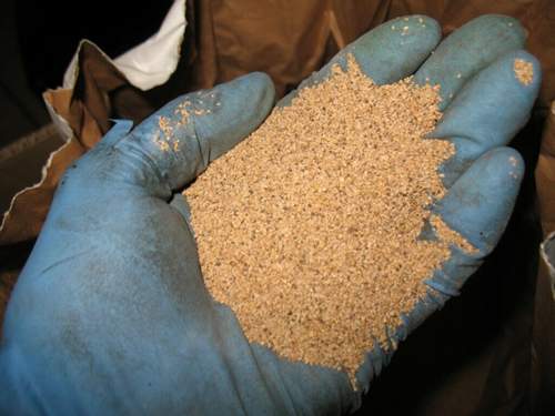

Passend zum Thema habe ich bei meinem 2.0FSI die manuelle BEDI Reinigung durch Walnut-Blasting durchgeführt. Dabei werden die Einlassventile mit Walnussschalen Granulat gestrahlt, das die Oberfläche in keinster Weise angreift. Es werden aber nahezu alle Verkokungen entfernt.
Die Reinigung habe ich bei 120.000Km durchgeführt.
Den kompletten Bericht gibts übrigens HIER

@tommygolf2 schrieb am 17. November 2014 um 18:59:49 Uhr:
Ich bin erstaunt wie sauber das alles geworden ist ! Sieht fast so aus wie neu, korrigiere : sieht aus wie neu :)
Aber vorher, oh man, ein 50Jahre alter Schiffdiesel ist da ja sauberer !
- tolle FSI Technik :rolleyes:
