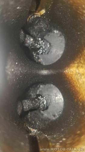

Dann jetzt mal ein ausführlicherer Bericht. War gestern, wie schon geschrieben, mit meiner Freundin bei KH-Tuning in Engelskirchen. Hatte dort einen Termin zur mechanischen Bedi-Reinigung! Termin hatte ich um 9 Uhr und meine Anreise waren 170km.
Bei meinem Fahrzeug handelt es sich um den Audi S5, 4.2FSI, Baujahr 2011, 75000km gelaufen.

Nachdem meine Freundin mich stundenlang von Geschäft zu Geschäft geschleift hatte, ;))) kam nach ungefähr 5 Stunden die erlösende Nachricht er wäre jetzt fertig, aber wir sollen uns Zeit lassen! Anbei kamen auch die versprochenen Bilder! Bei Übernahme des Sharan wurden wir gebeten, dass Benzin das wir verfahren haben, bitte wieder nachzutanken. Kein Problem, gesagt, getan und zurück. Dort angekommen kam Herr XXX auf uns zu und erklärte uns noch ein bisschen was. Unter anderem meinte er, dass ein Unterdruckventil defekt gewesen sei, ob bei mir irgendwann mal die Motorkontrollleuchte angegangen wäre, da die bei der Probefahrt angegangen wäre. Das habe ich Verneint, bei mir hat noch nie was geleuchtet. Egal, dass Ventil wurde auf alle Fälle neu gemacht und es wurde auch nichts dafür berechnet. Ist natürlich die Frage, ob das Ventil schon vorher kaputt war oder erst im Laufe der Reinigung kaputt gegangen ist, da bei mir keine Leuchte angegangen ist. Wie gesagt, spielt keine Rolle, das Ventil wurde kostenlos erneuert. Herr XXX hätte ja auch einfach nichts sagen können und es wäre mir nie aufgefallen.
Dann gingen wir ins Büro zum bezahlen! Bezahlt habe ich 799 Euro für die Reinigung + 10 Euro Trinkgeld für Herrn XXX.
Auf der Rückfahrt hab ich dann mal bisschen rumgetestet. In den ersten 3 Gängen merke ich jetzt nicht einen sooo großen Unterschied, aber da ging er an sich immer ordentlich. Ich merke den Unterschied zwar, aber nur minimal! Aber ab dem 4. Gang spüre ich deutlich mehr Durchzug. Da war er die letzten Wochen und Monate echt immer sehr träge. Da merke ich doch schon einen Unterschied! Hat sich meines Erachtens nach gelohnt!

Anbei noch ein paar Fotos, die Herr XXX mir per Whatsapp hat zukommen lassen.
Screenshot-20180915-101921-gallery
Screenshot-20180915-102024-gallery
Screenshot-20180915-102012-gallery

Nachdem die mechanische Reinigung nun 3 Tage her ist und ich auch mal Gelegenheit hatte ohne meine Freundin ein paar Runden zu drehen, kann ich sagen, dass der Motor nie neu geboren ist. Es macht wirklich wieder richtig Spaß mit dem Wagen zu fahren. Wie schon geschrieben, zieht er in den höheren Geschwindigkeiten, ab dem 4. Gang, wieder richtig gut an. Da war er wirklich etwas träge gewesen. Das hat sich jetzt komplett geändert. Er zieht wieder richtig gut durch! Aber nicht nur da. Wie gesagt, ohne Freundin daneben, hat man etwas mehr Spielraum zum testen. Und deshalb kann ich sagen, dass sich doch auch weiter unten, in den kleineren Gängen, etwas getan hat. Wie schon vorher geschrieben, zwar mehr in den oberen Geschwindigkeiten und Gängen, aber in den unteren doch auch mehr als anfangs gedacht! Der Wagen hat wirklich seine alte Dynamik zurück! Hätte ich nie gedacht, da der ganze Prozess ein eher schleichender ist und man erst irgendwann merkt, dass er einfach nicht mehr so gut zieht wie früher!
