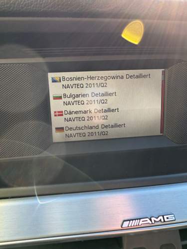

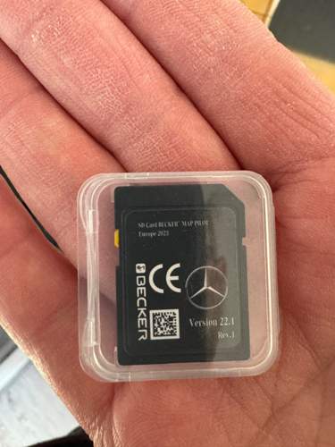

Ich habe im Netz über ein online Shop eine Becker Map Karte mit Europa 2023 Version 22.1 Rev.1mit 16 Gb für mein 204 Mercedes bestellt.
Ich habe das kleine Radio mit dem Becker Map Pilot.
Jetzt frage ich mich wie ich das Karten Update aktivieren. Nur die SD Karte rein stecken und das Radio einschalten bringt nichts. Dann kommt die Meldung Europa Karten freigeschaltet und aktiviert.
Die Software ist aber immer noch die alte 2011 Q2.
Ich habe auch schon den Map Pilot mit der SD Karte an den pc angeschlossen und mithilfe des Becker Connect Manager synchronisiert.
Da sehe ich das neue Kartenmaterial auch von 2022/2023.
Wenn man da aber auf synchronisieren klickt läuft das ca 15 Minuten.
Stecke ich das Becker Modul mit der SD Karte wieder ins Auto ist das neue Kartenmaterial immer noch nicht verfügbar.
Solangsam weiß ich nicht mehr weiter.
Letze Idee was ich habe wäre alle alten Daten vom Map Pilot auf USB zu übertragen, dann den Map löschen und von der SD Karte das neue Material zu übertragen.
Hab nur Angst das das schief läuft und dann der Map Pilot unbrauchbar ist.

versuche mal die Ordner auf der SD-Karte auf den Map Piloten zu kopieren, praktisch zu ersetzen, überschreiben,
dann müßte es gehen

schreib mal, welche Ordner auf der Karte sind,
wahrscheinlich APD, NAVI und MapRegionsPSF50, oder?
Themenstarteram 28. Januar 2024 um 10:54
Das ist auf der SD drauf
sichere alle Dateien vom Map Piloten am Besten auf dem PC,
dann den Piloten löschen und die Daten der Karte draufkopieren, außer vielleicht den Backup Ordner.
Wenn was schief geht, sollte man über den Content Manager alles online wieder herstellen lassen.

Ja gut das werde ich jetzt probieren. Habe alle Daten auf externer Festplatte gesichert. Jetzt werde ich den Map Pilot löschen und alle Ordner von der SD auf das Map Modul spielen. Wenn’s klappt ist gut, ansonsten alles wieder Retoure. Kann ja fast nix schief gehen
darauf achten, dass die "device Dateien" immer schreibgeschützt sind, bevor du es im Auto anschließt
Themenstarteram 28. Januar 2024 um 12:16
Hat geklappt. Der Ordner war schreibgeschützt
hast du denn jetzt das neue Kartenmaterial , funktioniert im Auto?
Themenstarteram 28. Januar 2024 um 12:28
Ja funktioniert. Das Karten Material funktioniert steht glaub 2021 Q4
Neubaugebiet von 2021 wird zumindest jetzt erkannt von den Straßen Namen.
Musste nur spreche neu einstellen und die Heimat Adresse eingeben
