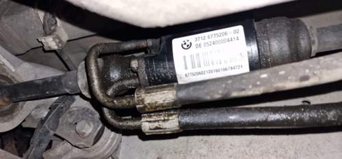

Guten Abend,
habe durch Zufall entdeckt dass bei meinem BMW F10 530d xDrive ein Bauteil hinten unter dem Auto Flüssigkeit verliert. Habe nach der Teilenummer gesucht und es soll der Stabilisator sein? Ist das richtig?
Kann ich das Auto so noch benutzten und wie viel würde mich eine Reparatur kosten? Ist es nur eine Dichtung oder muss komplett getauscht werden. Hat da jemand Erfahrungen oder eventuell das gleiche Problem?
Kann ich irgendwie einfach prüfen ob genug Flüssigkeit vorhanden ist oder geht das eher schlecht? Was passiert wenn ich so weiterfahre?
Muss Morgen auf die Arbeit weiß gar nicht was ich machen soll…
David
2 Antworten

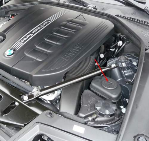

Schwitzt doch nur - solange da nix tropft gar nix machen. Kannst Servoöl mal Füllstand prüfen, allerdings würde der eh meckern, wenn zu wenig.
Behebung nur durch Austausch komplett.
...hier den Füllstand prüfen und gfs. vorgeschriebenes Öl (CHF11S) nachfüllen (Messung bei eingeschraubtem Deckel).
Das System versorgt neben den aktiven Stabilisatoren auch die Hydrolenkung der xDrive-Modelle.
Vorratsbehaelter
