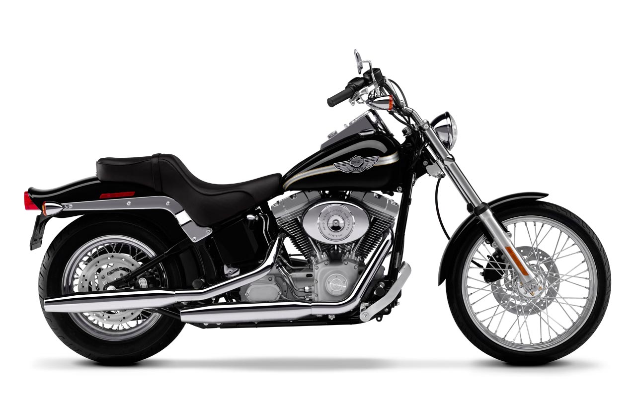

Allerdings ist überhaupt nichts im Fahrzeugschein eingetragen. Gehe ich recht in der Annahme das bauliche Maßnahmen immer einer Einzelabnahme und somit in den Schein eingetragen werden müssen. Sprich der Heckumbau und der breitere Reifen?
Zumindest kenne ich es so. Die anderen Anbauteile mit E Nummer ist ne andere Sache...

Also Tüv macht er am Freitag neu. Ich weiß das absolut nichts im Schein eingetragen ist weil er mir ein Bild davon geschickt hat. Ich lasse mir jetzt für alle Umbauten / Veränderungen die vorhandenen Papiere zeigen, ABE / Gutachten.
Da ich so einen Fall noch nie hatte, bin ich richtig informiert das Teile die eine ABE haben nicht eintragungspflichtig sind, nur mit geführt werden müssen, und Teile mit einem Gutachten eingetragen werden müssen?
Wenn Ja, geht das bei der Ummeldung der Maschine oder muss da eine Einzelabnahme erfolgen und somit die Betriebserlaubnis erneut beantragt werden?
Für Eintragungspflichtige Teile brauchst das Papier vom Tüv und dann kannst das bei der Zulassung mit reinschreiben lassen.
Wenn du keine ABE´s mit rumschleppen willst würde ich die auch in die Papiere eintragen lassen.
Bei teilen mit E-Nr. brauchst gar nix machen.
Ich hoffe das meine Angaben soweit korrekt sind. Denke aber schon. Sonst möge das einer berichtigen.

Wie Lück bereits schrieb, ABE Teile eintragen spart "Briefträgerstatus" ein, jedoch müssen die Teile dann immer zwingend dran`sein, heisst anderes Teil, wieder aus-, eintragen.

Baujahr 2009 hat doch schon den 200er Reifen, was gibst da einzutragen ?
Fender braucht auch nicht eingetragen werden, wenn der 2 Personenbetrieb ausgetragen wurde.
der seitliche Kzh sieht auch legal (lang genug) aus, braucht auch nicht eingetragen werden.
Aber Luftfilter sollte eingetragen werden in Verbindung mit der Kess.
Reflektor hinten muss mittig.
Lenker und Riser sieht nach Softail deluxe aus und muss auch eingetragen werden. Dadurch eventuell längere Bremsleitung sollten eine ABE haben

Bei mir an FXST Bj. 87 : Fender bzw. Heckteil von Boumans, deswegen wurden die an diesem Baujahr noch rahmenfesten Schutzblechhalter vom Rahmen abgeschnitten (das ist legal) .
Heck ist nicht im Brief eingetragen, weil laut Prüfer ( ganz normaler TÜV, der sonst alles andere eingetragen hat, Fzg.-Schein hat zwei Seiten - kein Freund, Bekannter oder Ähnliches - jedoch sachkundiger Prüfer, der regelmäßig in der Werkstatt ist ) : "nicht erforderlich".
Obwohl dieses Heckteil an sich soziustauglich ist, wurde die Zahl der Sitzplätze auf "1" abgeändert, da ich weder Sozius-Rasten noch Gurt, Griff, Sissy-Bar etc. habe.
Dies ist die einzige Eintragung im Zusammenhang mit dem Heck-Umbau.
Habe bei einem der späteren HU-Termine nochmal einen anderen Prüfer gefragt, nur interessehalber, mit der selben Auskunft : "nicht notwendig".
