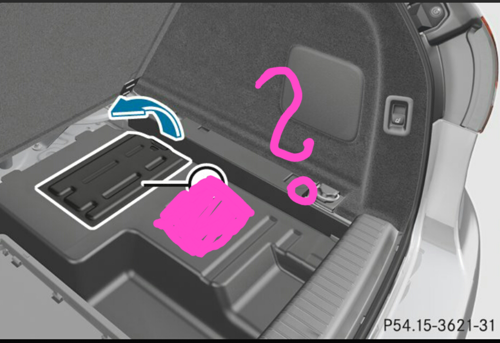

"... im S205 gibt es nur eine Batterie"
Als ich in der NDL nach dem Zweck des Blechkäfigs unter der lila Markierung in der Wanne unter der Laderaumabdeckung fragte, erhielt ich als Antwort: "eine Stützbatterie wegen Start/Stop"
ein S205 EZ 4/15
Hmm ??? was soll mir DAS sagen ???
Screenshots-2016-06-01-21-10-00
und, hast Du den Deckel auch mal aufgemacht?
