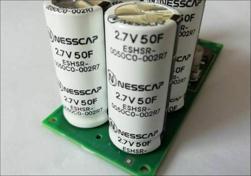

Start-Stop ist nicht die Wurzel des eigentlichen Übels. Start-Stop ist das erste Opfer, was dem mangehaften Batteriemanagement zuzuschreiben ist.
Mercedes hat die zweite Batterie eingespart und durch ein anderes Bauteil ersetzt.
Meine B-Klasse bj. 2013 hatte diese zweite Batterie und ebenfalls Start-Stop. Ich hatte in der Zeit in dem ich das Fahrzeuge gefahren habe keine Ausfälle, mußte die Batterie kein Mal nachladen und das Fahrzeug wurde nach 6 Jahren in meiner Hand mit der ab Werk verbauten Batterie verkauft.
Daher noch mal. Das eigentliche Problem ist nicht Start-Stop.
Für sich zusammenfassen schrieb Herr mattbill: lieber die Start/ Stop ausschalten. Schont die Batterie.
Und da hat er ja Recht.
Daß Daimler den früher verwendeten kleinen Akku (Motorradakku), welcher im Beifahrerfußraum verbaut war, gegen jetzt ´dicke Elektrolytkondensatoren´ ausgetauscht hat, bringt dem normalen Nutzer nichts. Allerding muß man eben in der Praxis feststellen, daß früherer Ausstattung mit einem Akku statt Kondensator zufriedenstellend war.
Die heutige Situation ist das leider nicht mehr.
Das beigefügte Bild zeigt die Kondensatoren. Das sind asiatische ´Pfennigsartikel´, Ein Akku kostet halt mehr Geld. Das will offenbar der selbsternannte älteste Luxuswagenhersteller der Welt nicht für ein C-Klasse Fahrzeug ausgeben.
jb
