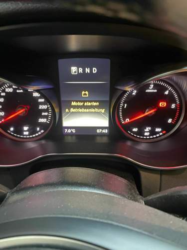

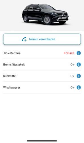

Themenstarteram 25. Februar 2022 um 16:56
seit August bekomme ich die Meldung, dass die Batterie zu niedrig ist. Ich habe neue Batterie reingesetzt, aber nach 3 Wochen habe ich wieder die gleiche Meldung bekommen. Ich war bei MB, leider hat man mir nicht geholfen, einfach 253€ für die Diagnose bezahlt. Von Januar bis zum 20 Februar war auf einmal die Meldung verschwunden. Und seit diesem Datum (20. Februar) erhalte ich wieder diese nervige Meldung. Immer wenn ich den Motor abstelle, bekomme ich nach 5 bis 6 Stunden die Nachricht auf der App und im Auto, dass die Batterie zu schwach ist.
Hat jemand eine Idee, woran liegt das Problem?
Vielen Dank

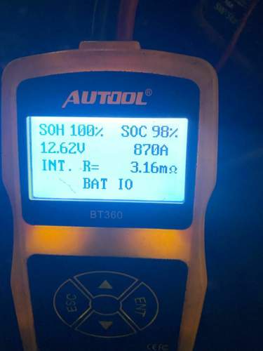

Themenstarteram 25. Februar 2022 um 19:44
Danke für die Antwort. Also hier ist das Gerät, womit man in der Werkstatt die Batterie gemessen hat. Die Batterie hat man auch in der Werkstatt gewechselt. Also ich habe nicht gemerkt, was man da alles gemacht hat. Aber auch bei mercedes hat man gesagt, alles in Ordnung aber trotzdem gibt diese Meldung.

@Badrdin schrieb am 25. Februar 2022 um 20:44:47 Uhr:
Wette sind natürlich fantastisch, wenn die dann stimmen (die Geräte sind halt so lala) aber bei ner neuen glaub ich wird’s schon passen.

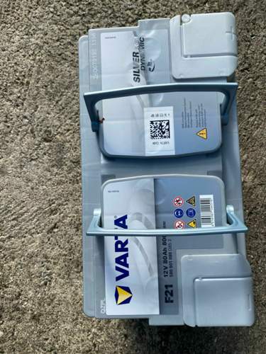

Welches Modell Batterie Marke / Typ wurde denn nun eingebaut ?
