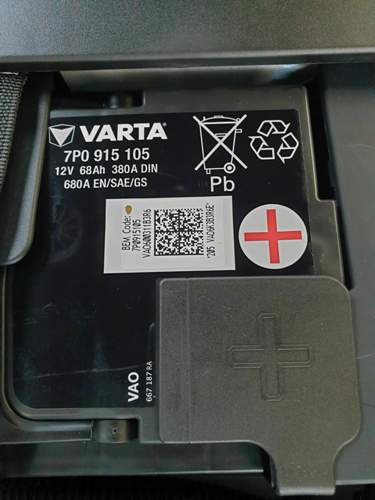

wollte heute die Batterie von unserem A3 35 TFSI laden...ist das eine AGM-Batterie 😕
Mein Ladegerät bietet das als Einstellung an.
Beim googeln der Typbezeichnung (die auf der Batterie steht) habe ich nichts rausgefunden.
Dank und Gruß
wolfusch
Grundsätzlich haben alle Fahrzeuge mit Start/Stop-Automatik eine AGM-Batterie wegen der höheren Belastung durch die häufigen Motorstarts.

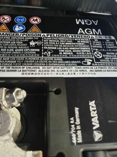

Ist zwar noch nicht Wochenende, aber heute morgen wollte ich es wissen 😁 ...trotz der Kälte 😁
Im Q5 45 TFSI (Baujahr Sommer 2020) ist bei mir eine AGM verbaut.
Batterie Q5 45 TFSI
Batterie Q5 45 TFSI
Auch interessant.Wenn man bei Wiki nachschaut, ist es kein Mild Hybrid.Dachte auch ,es wäre eine EFB Batterie verbaut.
