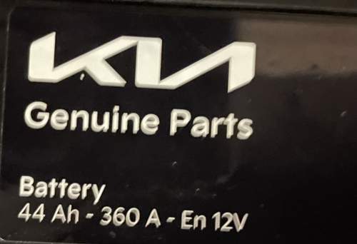

Kann mir jemand sagen, was mir für ein Batterietyp in meinen Stonic verbaut wurde? Weitere Angaben sind auf der Batterie nicht zu finden.
EFB, AGM Flat Plate oder AGM Spiral?

Bei meinem Stonic ist eine AGM verbaut. Mehr muss das Ladegerät aber auch nicht wissen.
Wenn du ganz genau wissen willst, welcher Typ AGM das ist, wirst du die Werkstatt fragen müssen

Brauche die Angaben eher zum Testen der Batterie.
Bei meinem Stonic ist auch eine AGM drin.
Da mir bei der letzte Inspektion gesagt wurde, dass die Batterie demnächst Probleme machen könnte, möchte ich mich darauf vorbereiten.
Normal tausche ich die Batterie selber. Bei neueren Wagen geht es aber nicht mehr so einfach wie früher. Im Stonic ist immerhin die Positionierung der Batterie im Gegensatz zu meinem Ford Focus, kein großes Problem. Gibt es was zu beachten in Bezug auf Sachen, die im Nachhinein wieder angelernt werden sollten? Beim Focus gibt es auch eine Prozedur, damit die Steuerung wieder resettet wird. Wie sieht es beim Stonic aus?
Themenstarteram 7. Juli 2023 um 11:57
Ich war in der Zwischenzeit im Autohaus, meine Batterie hier war ja defekt, bin ein Jahr lang ohne Start Stop und Segelmodus rumgefahren und dachte es liegt an meiner Kurzstrecke. Ist ja immer eine beliebte Ausrede im Autohaus. Dort wurde mir dann aber auf Garantie eine EFB Batterie eingebaut. Auf Nachfrage warum keine AGM hieß es, das angeblich nichts anderes angezeigt wird für das Modell in ihrem PC. Das Problem war jetzt, dass ich bei der Batterie genau das gleiche hatte.Start stop ging nur die ersten Tage und die Batterie hat sich nie richtig aufgeladen während der Kurzstrecke. Nach langem einlesen habe ich mir jetzt selbst eine AGM Batterie eingebaut und seitdem geht Start Stop usw perfekt und die Batterie lädt sich einwandfrei auf während meiner Kurzstrecke. Bezüglich anlernen bin ich es umgangen, indem ich ein Ladegerät mit Supply Funktion geholt habe, Noco Genius 10. AGM Batterie habe ich die Excide EK600 eingebaut. Mein Model: Kia Stonic 1.0 T-GDI EcoDynamics+ GT-line Mildhybrid. Wer sich das nicht zutraut, lieber vom Fachmann machen lassen!
