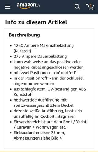

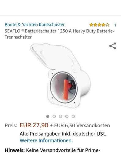

ich suche nach einer Idee für einen Batterietrennschalter. Also Fabrikat und vorallem den Montageort. Ich möchte gerne "bequem" die Batterie abklemmen können. zwecks Entladung (Kriechströme) usw...

boah ey ;-) über diesen Schalter reden wir doch die ganze Zeit!
Den kannst Du NICHT!!!!!!!! einfach an den Minuspool der Beatterie zwischenschalten!!!! Dieser Schalter verträgt nur 100 Ampere. Dafür barauchst Du einen vernünftig großen Schalter.
Diesen Schalter, den du da hast kann man nur ins Pluskabel setzen, so dass der Anlasser NICHT darüber läuft.
Hau da so einen Schalter rein wie es ihn bei GWD gibt und gut ist. Den kann man auch so einbauen das da kein Fahrgast auf der Rücksitzbank in der Lage ist den mit seinen Schuhen umzuschalten. https://www.gwd-weiser.de/.../

Danke.
Der ist jetzt für den Anschluss am Minuspol geeignet. muss mir mal gedanken machen den auf "ich sagmal unterputz" einzubauen. Hartes stück Brot das Thema ;)

Themenstarteram 3. Mai 2019 um 6:05
der müsste doch genug power haben (für Minuspol seite)
Themenstarteram 3. Mai 2019 um 13:06
noch ein Teil im Teilefriedhof. :(
aber ? das teil hat gut gewicht und macht einen recht guten eindruck.
