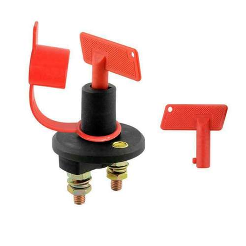

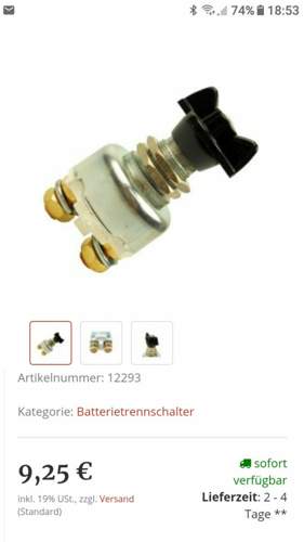

Themenstarteram 25. April 2019 um 10:56
ich habe vielleicht an sowas gedacht. der rote schalter würde ich schwarz machen damit er weniger auffällt und am Fersenbrett montieren und hoffe das meine Mitfahrer den nicht abtreten. :(
lieber wäre mir aber im vorderem bereich, aber das massekabel von hinten nach vorne und wieder nach hinten verlegen ist ja eigentlich auch nicht so ratsam, der masseweg sollte ja eigentlich recht kurz bleiben.
Themenstarteram 25. April 2019 um 11:31
das geht auch . der is schon schwarz ;)
Im prinzip würde fast auch ein Lichtschalter gehen
Die "gelernten" Korrekturwerte für den Leerlauf und auch der Fehlerspeicher werden beim 1600i in einem Flash Speicher der CPU gespeichert. Da müßtest du 100 Jahre warten bis da was passiert.
Eine Lademöglichkeit per Anzünderbuchse im Fersenbrett ist simpel machbar, habe ich auch nachgerüstet. Und er hängt permanent am Akku Trainer, damit geht vieles sehr einfach.
Den Trennschalter kannst du sehr wohl im Fersenbrett installieren, denn es gibt Versionen mit abziehbarem Schlüssel, das baut dann recht flach... und den notwendigen Zentimeter kann man durchaus auch noch durch vertieften Einbau rausschinden... dann sieht man nur ein Loch und sonst nix. Und der Schlüssel ist im Hosensack. An den muß man dann auch erstmal rankommen ...
