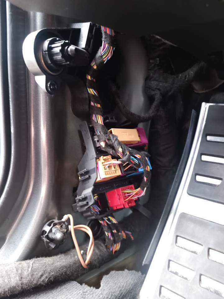

Themenstarteram 29. Mai 2023 um 7:40
ich hoffe mir kann hier jemand einen guten Tip geben...
Musste bei meinem Fahrzeug die Batterie wechseln. Alte Batterie raus, neue rein. Selbes Fabrikat. Batterie auch "angelernt", indem ich die Seriennummer um eine Stelle veränderte. Nun bekomme ich fünf neue Fehler von der Motorelektronik und dem Diagnoseinterface. Die Fehler lassen sich löschen, sind aber sofort wieder alle da wenn ich den Motor starte.
Die Leitungen an der Batterieüberwachung habe ich durchgemessen, da ist Saft drauf (hatte im Forum wegen eines Kabelbruchs gelesen). Nun weiß ich absolut nicht weiter...
Hier das VCDS-Protokoll

2 Fehlercodes gefunden:
6233 - Diagnose-Interface für Datenbus (J533)
U1008 00 [047] - Bitte Fehlerspeicher auslesen

Adresse 19: Diagnoseinterface (J533) Labeldatei:. DRV\8T0-907-468.clb
Teilenummer SW: 8T0 907 468 G HW: 8T0 907 468 G
Bauteil: GW-BEM 5CAN-M H08 0084
Revision: FB102034 Seriennummer: 3400F078218046
Codierung: 000003
Betriebsnr.: WSC 03654 128 56561
VCID: 45D6A439B5A775E3984-8010
3 Fehlercodes gefunden:
02071 - Lokaler Datenbus
012 - elektrischer Fehler im Stromkreis
Umgebungsbedingungen:
Fehlerstatus: 01101100
Fehlerpriorität: 2
Fehlerhäufigkeit: 1
Verlernzähler: 216
Kilometerstand: 174352 km
Zeitangabe: 0
Datum: 2023.04.02
Zeit: 10:09:02
02252 - Generator
004 - kein Signal/Kommunikation
Fehlerstatus: 01100100
Fehlerpriorität: 2
Fehlerhäufigkeit: 38
Verlernzähler: 240
Zeitangabe: 0
Datum: 2023.04.02
Zeit: 10:10:02
00458 - Steuergerät für Batterieüberwachung (J367)
Fehlerpriorität: 2
Verlernzähler: 240
Zeitangabe: 0
Datum: 2023.04.02
Zeit: 10:10:02

Ob man den LIN-Bus am Batterie STG Messen kann weiß ich nicht, Strom oder auf Durchgang ?
Hab nur ein Billiges Multimeter,...hab letztendlich nicht Gemessen weil es keinen Unterschied machte ob der Stecker am J367 dran oder ab war.
Letztendlich hab ich das LIN-Bus Kabel neu Verlegt, FS Eintrag war weg, Start Stop Anlage ging auch wieder.
Interface J533 ist auf der Beifahrerseite Links neben/hinter dem Handschuhfach verbaut, der Verbindungspunkt vom J367 sollte wohl beim Fahrer Links sein;
https://img.motor-talk.de/J1KnlTGH2kPr8Pv4.59.jpg
Hab dort nachgeschaut ob da vielleicht Feuchtigkeit vorhanden ist, Jahr zuvor kam die Scheibe neu, oder Kabel Abgeknickt beim Tausch der Fußstütze, etc., war aber nichts.
Beim Auspinnen des Kabel für J637 am J533 hatte ich wohl noch das Kabel vom Generator Erwischt, FS Eintrag;
"Generator - kein Signal/Kommunikation"
Etwas Stutzig macht mich bei deinem der Eintrag unter J533
02071 Lokaler Datenbus - 012 elektrischer Fehler im Stromkreis
https://wiki.vcds.de/index.php/02071
Da wüsste ich auf Anhieb auch nichts zu, ggf. "Irgendwo" ein Stecker nicht richtig drauf, Pin Abgebrochen,..
Etwas mit dem PDC zu tun ??
Hast Du den Stecker am Batterie STG mal Abgezogen, kommt dann ggf. der Fehler "Spannungsstabilisator" dazu ?
