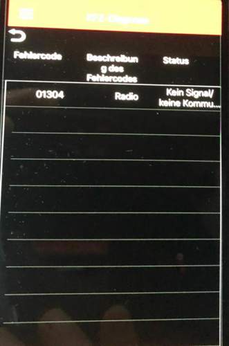

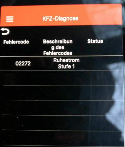

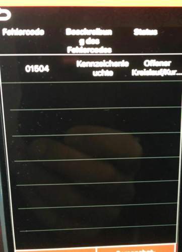

Hallo,diese Fehler werden angezeigt aber vielleicht weis es jemand was das für Fehler Codes sind
