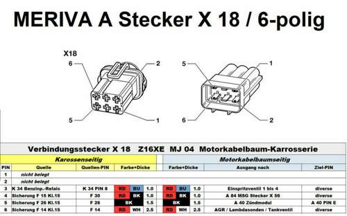

Pinbelegung für den X 18 hab ich mal gefunden.
Gilt nur für Z16XE.
Meriva A Z16XE Motorstecker X 18
Normal ist da ein Gummi drin,was aber im Alter sehr porös ist oder sogar fehlt. Dann läuft da das Regenwasser durch und über den Masseanschluss an der Karosserie. Daneben sitzt auch der X19. Ich habe es damals abgeklebt mit recht stabilem Klebeband.

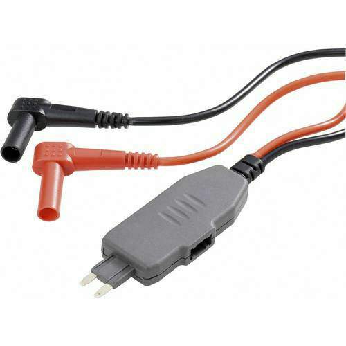

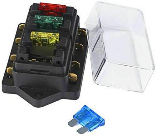

Man kann am besten messen,wenn man sich einen Pruefstecker bastelt aus nem alten X 19 vom Schrotti oder auch von ner Lambdasonde.
Beide Seiten mit min.10 cm Kabellänge raustrennen aus dem Motorkabelbaum .
Die Leitungen verbinden und nen Sicherungskasten dazwischen.
Dann mit Stromadapter für Multimeter in den Sicherungssteckplatz stecken und schon kann man bequem die Signale auslesen auf der Leitung.

Adapterstecker Sicherung Multimeter
KFZ-Sicherungsbox 4 - fach
Gute Idee, sowas sollte man sich mal hinlegen.
