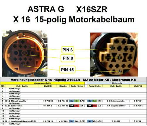

Stecker x46 ist am BCM
Das weiss sie ja
Nur ohne Pinbelegung bzw.Pinnummerierung bringt ihr das nix.
Am X 45 kann man eh nix messen.
Da muss ja das BCM gesteckt sein zum Messen.
Wenn man messen will ,dann am X 19.
Da kann man dann in beide Richtungen messen.
Von der Lima her und vom BCM her.
Und den muss man suchen.
Einbauort unbekannt.
Man hätte natürlich beim Ausbau bzw. Einbau der Lima an Klemme D + messen können.
Hätte, hätte,Fahrradkette !!
Jetzt geht's nur noch am X 19-Stecker.
Und den zu finden,kann ja jetzt kein Riesenact sein.
Da muss auf alle Fälle ein SCHWARZ/ROTES und ein BLAU/WEISSES Kabel auf beiden Seiten vom Stecker sein.
Ist ja ein Verbindungsstecker und kein Endstecker.
Wenn man noch gescheite Bilder macht,kann man dann eine Pinbelegung vom Stecker machen .
Beispiel siehe Anhang.
Pinbelegung X 16-Stecker
Sie hatte ja geschrieben wo ist der Stecker x46. Ich weiss jetzt nicht ob es im Tis steht wo der x19 ist, müsste ich gucken. Oder benutzt Du auch Tis?
