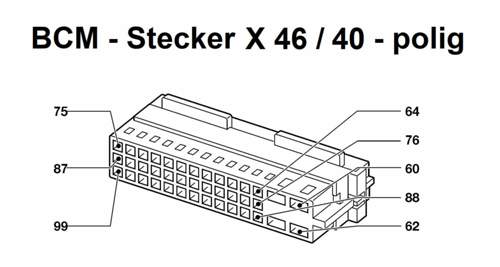

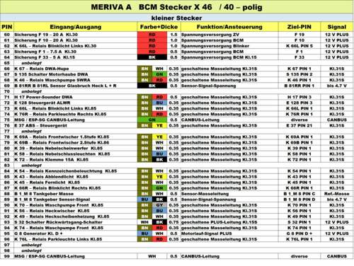

Ich hab mal ne PINBELEGUNG vom BCM-Stecker X 46 gemacht.
Mit dem berühmt-beruechtigten Kabel BLAU-WEISS von der LIMA.
Das liegt am PIN 95.
Bcm-stecker x 46
BCM Stecker X 46 PINBELEGUNG
