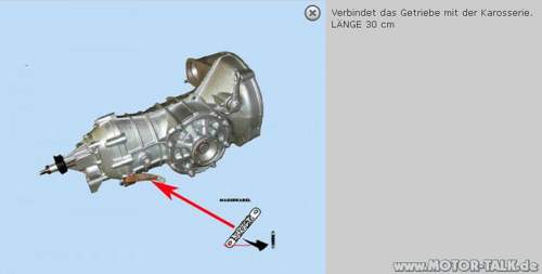

da musst du dich schon drunter legen, oder du hast eine Hebebühne:):D
keine bühne aber ne grube inner garage :) n bild oÄ, wo ich besagtes masseband finde wäre ganz gut, wenn da einer was parat hätte
Internet machts möglich;)
Masse
