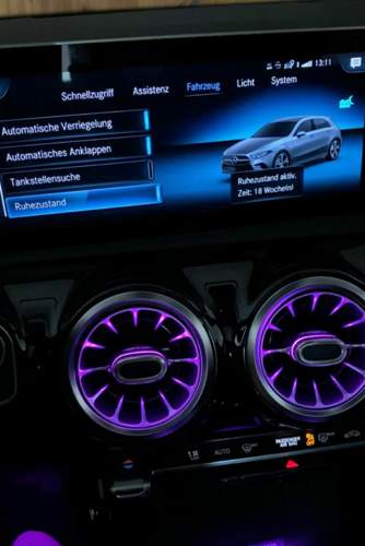

Ruhezustand aktivieren 😉
Im Reise Menü im Kombiinstrument kannst du eine Schaltfläche einblenden, an der du sehen kannst wann er lädt während du fährst.

Meiner Meinung nach sollte unser Auto über 14 Tage, oder auch länger nie ohne aktivierten Ruhezustand abgestellt werden.

Aber dafür ist ja dieser Ruhemodus genial. Kannst ihn monatelang stehen lassen ohne Sorgen. Ist zwar dann offline, aber braucht ja niemand.
