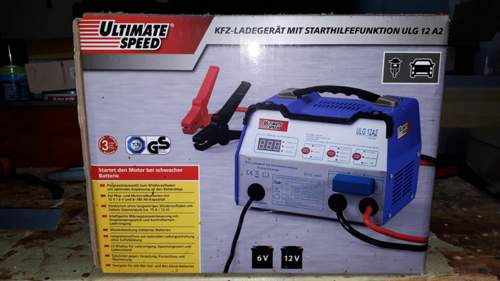

Ich habe jetzt bei mir im Keller ein Ladegerät gefunden das ich offensichtlich vor ein paar Jahren gekauft aber noch nie verwendet hab.
Kennt das jemand?
Dürfte von Lidl oder Hofer (Aldi) sein.
Hab natürlich kein Problem ein neues zu kaufen falls das nix ist.
