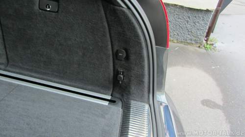

Meine Ladebuchse habe ich dort installiert:
Das untere Teil, mit der Kappe drauf.
Bei Ctek ist es so, dass das Ladegerät immer auf die letzte Ladevariante springt. Also einfach einstöpseln, und fertig.
interessanter Einbauort. gehst du dann noch vor dem BEM-Modul drauf? Ich überleg mir momentan noch eine Möglichkeit für Einbau im Motorraum (um die NSW Gitter rum) um bei geschlossenem Fahrzeug laden zu können.
ich gehe an den sicherungsverteiler vorm bem, somit registriert er die ladung auch. für die aussenladung habe ich mir eine wasserdichte buchse ähnlich der für anhängerkuplungen gemacht, so kann ich in der tiefgarage nur das kabel am heck einstecken.

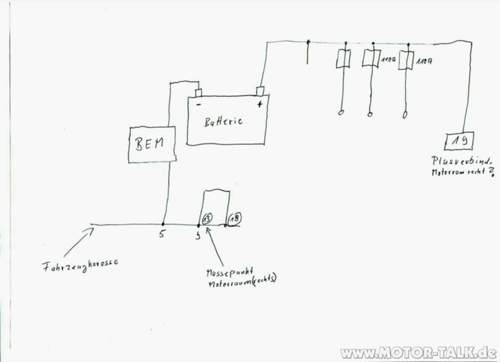

@Laroth:
das mit der Steckdose zum Batterieladen war hier schon mal Thema, bedenke bitte das der BEM in Reihe zwischen Batterie und Fahrzeugmasse angeschlossen ist und nicht vor einem Sicherungsträger.
Bem-und-batterie
