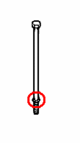

habe folgendes Problem: Als ich heute die Baterrie ausgebaut habe und dann wieder einbauen wollte ist mir der Batteriehalter (lange Schraube) abgerissen. Und zwar genau im Gewinde innen drin.
Was soll ich jetzt machen?
Muss ich ein neues Gewinde rein schneiden lassen? Geht das überhaupt? Wieviel kostet das ganze?

Ich hatte damals bei nem Kumpel mit nem Blech nen längeren Halter gebaut und den dann weiter hinten mit der Stink normalen Schraube reingeschraubt, hält problemlos. Braucht man halt Handwerkliches geschick.

Bezüglich der genannten Schraube des Halters: habe mal im etk geschaut und dort ist eine riesenlange Schraube abgebildet!
Wie lang ist diese in wirklichkeit? Die Schraube für den Halter ist bei mir max 2cm aber nicht länger! Im ETK siehts nach 10e aus ! Oo

Die Schraube ist schon recht lang, so etwa 20 cm (also etwa so hoch, wie die Batterie). Wenn die Schraube in deinem Auto kürzer ist, hat dein Vorbesitzer die wohl auch mal geschrottet. 😁

Das Gewinde hat einen Anschlag.
Die Schraube ist so lang, damit man besser dran kommt.
durchmesser weiss ich leider jetzt nicht gerade, aber ich weiss mit sicherheit das vom bmw werk aus beide schrauben also die lange und die kurze verbaut wurden, wobei bmw die umstellung von den langen auf die kurzen schrauben erst ca 2008 oder 2009 vorgenommen hat. wer ein älteres baujahr hat und eine kurze dann wurde die höchstwarscheinlich von irgendjemanden (vorbesitzer, werkstatt,...) gewechselt.
das was auf dem bild zu sehen ist entweder ein dünnes alublech-ring oder wie es jetzt gemacht wird ein gummi... hat den zweck das es die schraube und den halter zusammenhält... wenn mann nämlich die schraube runterschraubt und dieses teile wäre nicht da würde der halter ja unten drin liegen... beim reinschrauben tut man sich auch leichter...
ich habe jetzt übrigens (nur die schraube) es bei bmw bestellt. sollte morgen kommen... hat 5 euro gekostet.....

Wenn man die Schraube noch nie live gesehen hat, kann man auf diese absurde Idee kommen. Aber sogar auf dem Schaubild ist erkennbar, dass die einen Anschlag hat. 😁
