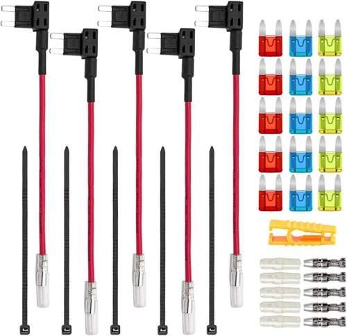

In ca 50% der Fahrten taucht kurz nach dem Start der Warnhinweis Batteriesymbol - bitte anhalten auf, und lässt sich im Display nicht wegklicken. Anfangs auch angehalten, ausgemacht, neu gestartet war es manchmal nach Neustart wieder weg, manchmal kommt es wieder. Das kommt immer nur kurz nach Start 1-2min - oder eben gar nicht.
Ich hatte zunächst gedacht es liegt am Einbau einer neuen Zig-Anzünderdose, die ich mir mit Dauerplus unters Handschuhfach geschraubt und per Stromdieb im Beifahrerfußraum versorgt habe, da ist ein USB-Wandler drin und LED-beleuchtet, hätte ja sein können dass da irgendein Steuergerät moppert, den hab ich aber nun abgezogen und der Fehler taucht immer noch auf, allerdings wie gesagt nicht bei jeder Fahrt.

Diese Beschreibung passt jetzt aber nicht direkt zum "Stromdieb" (oder doch)? Stromdiebe sind nach meinem Verständnis (und wohl auch Vielen hier im Forum) irgendwelche Klemmen, die auf ein Kabel gesetzt werden und dann einen Haken in das Kabel quetschen, um sich die Spannungsversorgung zu holen. Diese Teile machen häufig Ärger, zumal sie die normalen Kabel beschädigen.
Wenn Du jetzt einen freien Sicherungsplatz genutzt hast und diesen sauber - wie werksseitig - angeschlossen hast, hast Du keinen Stromdieb in diesem Sinn genutzt. Wenn Du aber das Hauptpluskabel in der oben beschriebenen Weise angezapft hast, dann kann ich die Reaktionen schon verstehen. Dies wäre nicht fachgerecht und würde auch Risiken verursachen (die Isolierung ist dann ja beschädigt und es kann (kriechend) einen Masseschluss geben). Denn durch so einen Stromdieb können die feinen Drähte der Litze teilweise brechen und/oder durch die Quetschung steigt der Widerstand (auch der wird übrigens überwacht und kann Selbstdiagnosen auslösen), was dann übrigens auch nach Entfernen des Stromdiebs so bleibt. Dann hättest Du mit dem Wiederanbringen das Problem noch verstärkt, weil man nie exakt dieselbe Kerbe erneut trifft.

ich habe diesen Begriff übernommen, aber die ordentliche Variante gewählt, statt eines Quetschverbinders mit dem man Kabel anzapft ein wie genannter Doppel-Sicherungshalter.
Wer den nicht kennt:
Der Sicherungsplatz hat 2 "Steckdosen", die durch die beiden Sicherungsanschlüsse überbrückt werden. Also Plus - Sicherung - Verbraucher.
Der Stromdieb bietet aber 2 Sicherungs-Steckplätze an, mit dem ersten !"erstzt" Du den Originalplatz der benötigten Sicherung, und stellst genaus die selbe Verbindung her wie mit der ursprünglichen Sicherung.
Über den Dauerplus-Kontakt graifst Du mit dem 2. Steckplatz - der ebenfalls über eine eigene Sicherung abgedeckt ist - das Dauerplus des Fahrzeugs ab.
Will man das noch verständlicher erklärn, wpüprde man über den Stromdieb einen weiteren ganz normalen Steckplatz im Sicherungskasten simulieren. Sieht nur anders aus. Sicherungskasten umbauen ist eminent schwieriger ^^

Sicherungsabzweiger ist ein Treffer, der aber als Stromdieb verkauft wird, das Bild klärt auf ^^
Stromdieb

gut, dann sind die Kabel unbeschädigt. Damit fallen die Fehler aus dem Bereich raus. Bleibt aber noch die Eigendiagonose durch ggf. erkannten zu hohen Ruheverbrauch.
