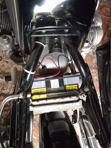

Schön wenn es geklappt hat. Am einfachsten war der Batterieausbau bei den frühen K Modellen, wie z.B. bei meiner ersten K100RS von 1987. Hier bei meiner /5 sieht man ansatzweise wie eng es zugeht. Hilfreich ist es auch den Lftfilterdeckel abzubauen. Bikergruss, Heinrich

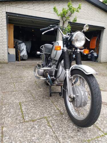

Nur so für` n Neugieriegen. Gibt es vielleicht ein Foto?
Ich kenn es bei den alten BMW nur so, daß die Batterie da relativ offen im Rahmendreieck sitzt.
Und deshalb ruckzuck auszubauen.
Wie geschrieben: reine Neugier.
Das gewünschte Bild
Die 60/6
Ja danke für die Bilder.
Jetzt kann ichs halbwegs nachvollziehen.
