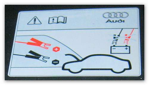

@vb-rk schrieb am 19. November 2014 um 10:49:24 Uhr:
Ob ich Pole im Motorraum hab weis ich garnicht, so ein scheis auch
Als was anderes
Also bei meinem 2007er 4F war ein Hinweis auf der Batterie (siehe Anhang), bei Deinem nicht ?
Ashampoo-snap-2014-11-19-22h08m22s-001
...die allerersten 4f,hatten die Pole vorn im Motorraum tatsächlich nicht....ist aber auch kein Problem,einfach so vorgehen,wie Sidefinder es weiter oben beschrieben hat....
