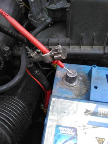

Guten Abend in die Runde,
langsam verweifele ich etwas. Habe eine neue Batterie reingebau, da die alte scheinbar wirklich kaputt war und weder mit Ladegerät noch nach längeren Fahrten geladen hat. Lima ist in Ordnung, probeweise Batterie meines Brudes dran geklemmt und sie läd...
Gestern habe ich eine neue Batterie reingepackt und gemessen: 12,63 Volt (ca. 18.00). Heute gegen 12.30 gemessen, 12,52 Volt. Eben nochmal gemessen, 12,47 Volt...habe sie jetzt erstmal abgeklemmt.
Habe gesehen, dass durch Sicherung Nr. 15 (?) naja auf jedenfall für Innenraumbeleuchtung etc. Strom fließt, trotz Stillstand (also alles aus, abgeschlossen, ca. eine Stunde gewartet)...
Wie kann ich das ganze weiter eingrenzen? Ergebnis aller anderen Sicherungen in dem Kasten = 0 mV.
Es gibt ja noch den Anderen Sicherungskasten im Motorraum. Sollte ich hier auch mal messen? Und Gibt es sonst noch wo einen Sicherungskasten zu finden?
V70 I, 1999, Benzin, keine besonderen Extras
Danke euch!

Du misst "Strom" .... durch Sicherung15; wie misst Du das ? Sicherung gezogen und mit einem Multimeter (Ampere-Bereich) zw. den beiden Kontakten des Sockels dann ? Wieviel mA (od. A :eek: ) fliessen dort ??
Du misst 0 mV (= Spannung , Multimeter Spannung-Bereich (z.B. 0 - 200mV)) an anderen Sicherungen; von "wo nach wo" ? Motor-Masse und oben am Metall der Sicherung ; od. direkt 'über' den einzelnen Sicherungs-"Drähten" ?
Es wird ja immer geraten, einen Batteriepol abzuklemmen und zw. dem Pol und der Polklemme Strom zu messen (Radio-Code vorher notieren, muss sicherlich neu eingegeben werden ,-)); dann eine Sicherung nach der Anderen zu ziehen, und schauen, wann der angezeigt (Ruhe-)Strom Wert sich bei welcher Sicherung dann evtl. schlagartig auf 0 geht.
Mein Ruhestrom ist ca. 25mA, habe ein SC805 eingebaut (95er 144PS-ler).
@Zug_Spitzer Man kann die Sicherungen auch ohne sie abzuziehen auf "heimliche" Verbraucher testen, zumindest auf jene, die die Batterie in absehbarer Zeit leeren. Einfach den kleinsten Voltbereich einstellen und die Spannung zwischen den Enden der Sicherung messen. Die Sicherungen haben oben 2 kleine Löcher links und rechts, in die man die Messpitzen stecken kann.
Ich glaube so war das gemeint(?)
Da auch eine Sicherung einen (geringen aber doch) Widerstand hat, fällt (gemäß Ohm'schem Gesetz, U=R*I) eine kleine Spannung ab, sobald Strom durch die Sicherung fließt. Als ungefähre Faustregel: um die 10mV pro 1A Stromfluss, je nach Stärke der Sicherung natürlich.
Natürlich kann man so keinen exakten Stromwert messen, aber man erkennt sofort beim "Abtasten", ob ein verdächtiger Strom fließt, und erspart es sich, alle Sicherungen nacheinander herauszunehmen. Wenn kein Strom fließt, zeigt das Display "0.000V" an - so als würde man die Spitzen einfach nur zusammenhalten.
Außederdem lässt sich der Ruhestrom am Batteriepol auch ohne Unterbrechung messen: Minus-Polklemme aufschrauben, eine Messleitung an Masse klemmen, die andere von oben auf den Pol halten, und dann die Polklemme etwas anheben.
Wenn man länger messen will, ohne das zeug festzuhalten, die Polklemme als "Gewicht" auf den Plastikgriff der schräg gestellten Messleitung aufhängen, während die Metallspitze durch die "Beschwerung" der Klemme weiterhin sicher auf dem Pol gedrückt wird. (Hört sich komplizierter an als es in der Praxis ist :D)

@Piponee schrieb am 13. Mai 2020 um 21:17:03 Uhr:
Und das mit der Ruhestrommessung ist mir bekannt, hatte aber noch nicht die Zeit. Deinen Aufbau @tdi14 konnte ich mir noch nicht ganz vorstellen ??
"Aufbau" hier. Vorzugsweise aber am Minuspol, dann kannst du auch die andere Messleitung irgendwo beliebig an Masse klemmen/stecken, wo sie eben von selbst hält, und nicht gehalten werden muss.
Vorsicht, nach dem Absperren kommt nach 20sek. das "Deadlock" (ZV verriegelt nochmal). Erst danach die Klemme hochziehen und ggf. aufhängen, sonst ist die Sicherung im Messgerät fällig, und die Einstellungen des Radios futsch..
