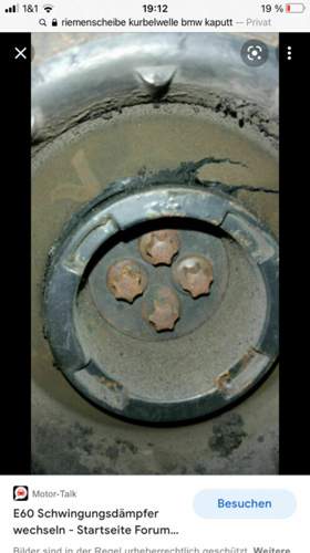

Naja aber rein theoretisch sollte trotz defekten schwingungsdämpfer die lichtmaschiene angetrieben werden, denn sie dreht ja. Aber schau dir den Dämpfer mal an man weiß ja nie. Manchmal ist es auch gut den Blickwinkel zu erweitern.

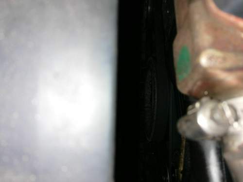

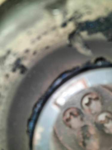

Komme mit dem Handy nicht richtig hin weil es zu eng ist, hab versucht ein Foto zu machen, wen man das Foto vergrößert dann sieht man es besser.
Was denkt ihr? Sieht schon verrostet aus

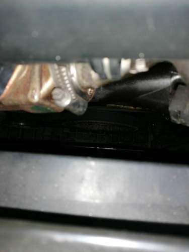

da musst du schon richtig zwischen gehen, so, dass das gummi gut sichtbar ist. und eine neue batterie wirst du auch brauchen. komplett entladen dürfen sie auch nicht werden
Werde ich morgen nochmal schauen wie ich am besten dran komme

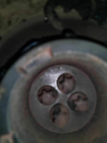

Hab es hinbekommen, hoffe man erkennt auf den Fotos was, weiter bin ich nicht reingekommen

Ja ist aufjedenfall defekt. Also wenn du dein Auto noch lange haben willst mach den schwingungsdämpfer lichtmsschiene und batterie neu.
