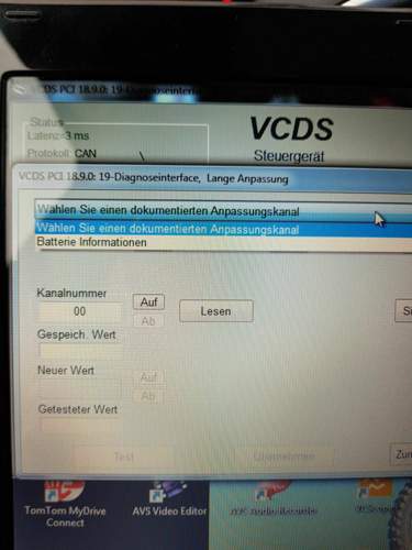

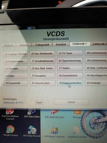

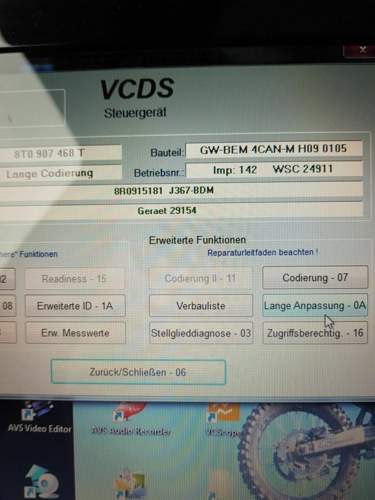

Hallo Frank,
wie versprochen hier ein paar Fotos.Ich hoffe, VCDS ist mit Carport identisch :-) Du musst zuerst 19Diagnoseinterface öffnen.Dann klickst du auf Anpassung-0A.
Hier klickst Du Batterieinformationen an.Hier öffnet sich das Fenster mit den Herstellerabkürzungen. Dann den neuen Code(Batterieseriennummer) eingeben,testen und speichern.Danach nur noch zurück klicken und das war es schon.
Hoffentlich hilft es Dir werter.

Halli Holger8,
danke für die Mühe die du dir gemacht hast,ich baue jetzt eine gleichstarke Batterie ein und ändere erst mal nichts an der Codierung,wieso auch. Die Ladung kommt ja an,ob die Batterie neu ist oder nicht,ist dem Auto egal. BEM kennt die Batterie und sende die Stärke die es braucht,ob es richtig gespeichert wird ist dem BEM egal. Zumindest habe sehe ich das so. Werde mich noch ein bisschen durchlesen.
