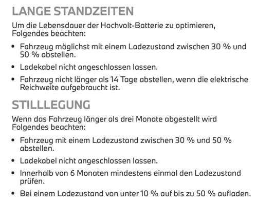

Auf dem beigefügten Foto stehen die Empfehlungen im Drivers Guide für lange Standzeiten. Aus eigener Erfahrung hat die Batterie nach 14 Tagen keine nennenswerten Ladeverlust erlitten.
